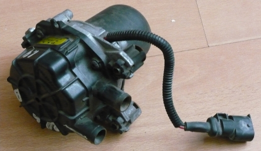

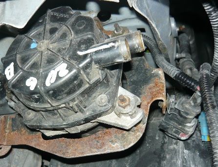

našel jsem po sundání předního nárazníku na straně řidiče tohle...
-- přidáno stř 11. kvě 2011, 19:46 --

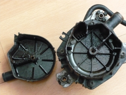

dnes jsem to zhodil a otevřel je to normálně čerpadlo a výstupy sou označené : in a out ,ale hadice k tomu nevedou .,Jen do toho lezou hodě tlusté káble.
Vevnitř byl nějaký humus a smrděl jak po výfukových zplodinách nebo spíš jak kotel na pevná paliva když dehtuje
neví někdo co to je?

Příspěvekod milajda22 » stř 11. kvě 2011, 19:45
tak tuhle kravinu tam mám taky, je to na recyklaci výfukových plynů.

Příspěvekod André » stř 11. kvě 2011, 20:02
dík moc.
Asi už to někdo vyřadil přede mnou, je to na závadu když to nebudu mít na autě?

Příspěvekod vena garážmistr » stř 11. kvě 2011, 20:40
Pokud auto funguje tak to neřeš max nastane problém na emisích.

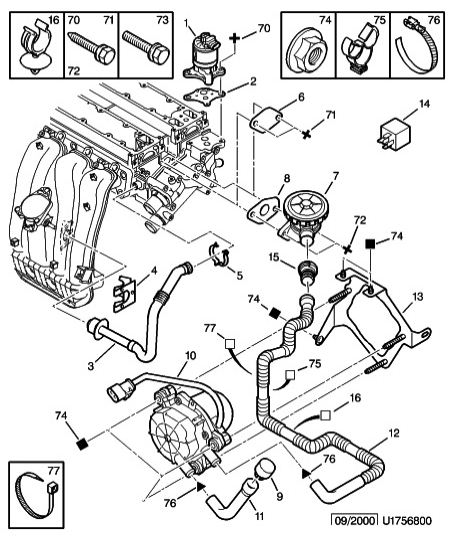

Příspěvekod André » čtv 12. kvě 2011, 5:55
Tak jsem dnes ráno mrkl na motor a mám tam tu pozici č 8 na obrázku zabledovanou, tak to asi tak nechám..

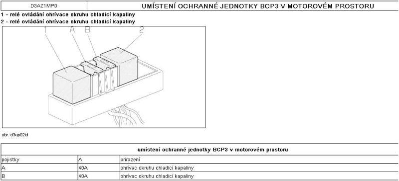

Příspěvekod driversk » pát 9. zář 2011, 19:04
Ahojte dnes som sa trošku vrtal v autíčku a len pre moju zvedavosť som otvoril túto plastovú krabičku...
Našiel som v nej 2x relé 35A a 2x 40 ampér poistku.
Nechcem sa rýpať v niečom čo funguje, no som zvedavý na čo tieto Relátka sú a čo spínajú ?
Citroën C4 1.6i imagine
driversk
Příspěvky: 1024
Bydliště: Trnava
Vůz: Ná včul ništ
Re: co to je?
Příspěvekod baffy » pát 9. zář 2011, 20:04
že by to bolo:
Re: co to je?
Příspěvekod driversk » pát 9. zář 2011, 20:45
To bude ono, zasa som o niečo múdrejší. :shock:
