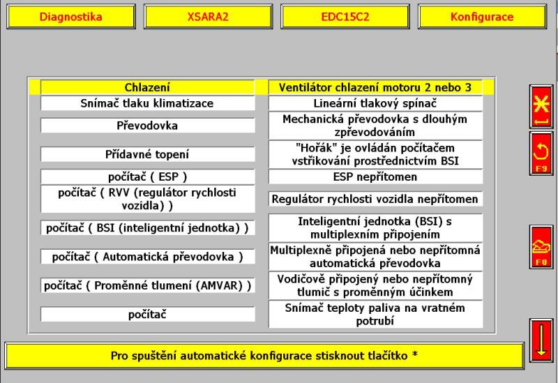

Ja nepochybujem, že Vám dia ukazuje tlak, mne však nie. Takže mi z toho vychádza, že alebo máte ešte jeden snímač navyše, alebo ten snímač z obrázku (č.3) je u Vás lineárny a u mňa len dvojstavový.

Včera som ešte čekol nastavenie snímača tlaku Lexiou. Trošku mi trvalo, kým som sa k nemu dostal (hľadal som ho v PC klímy), ale nakoniec som ho našiel pod ECU jednotkou. Bol správne nastavený na "lineárny" snímač. Ešte som skúsil diagnostikovať pod Picasom, ale mne pri navolení iného auta alebo vypíše dia bludy, alebo sa zasekne PC. Výsledok:
