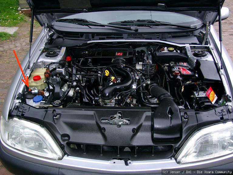

Příspěvekod jan452 » pon 29. čer 2009, 21:21
Okienko je v mieste tej červenej bodky ale v skutočnosti vypadá ako otvor zaliaty nejakou umelou hmotou.

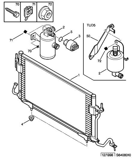

Příspěvekod Kleki » pon 29. čer 2009, 21:27
Na obrázku je hore vľavo ten filter odborne je to sušič a na vrchu je také malé okienko, kde vidíš behať chladivo pri spustenej klíme. Ja to tak mám na X1. Ale som pozeral na sevis citroen a X2 majú iný sušič , a je dosť možné , že to okienko tam nie je.
