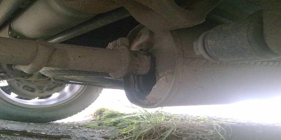

Ahoj tak včera mi to upadlo taky ale jak je napojená střední část s tou koncovou :roll: [img]
[/img]

Pit píše:Ahoj tak včera mi to upadlo taky ale jak je napojená střední část s tou koncovou :roll: [img]
[/img]
Mne to odpadlo rovnako, v podstate je to asi ten lepší prípad, lebo stačí vymeniť poslednú časť a napojiť tou sponou,ktorú tam máš zdá sa zdravú. Náklady okolo 2 tis a pár rokov by malo byť pokoj, teda dúfam. Ja mám bosal, keď sa mi to stane znovu pôjdem do inej značky, zdá sa mi že trochu viac buble ako ten pôvodný....
