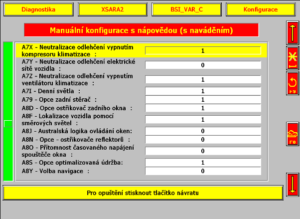

Příspěvekod empík » stř 1. kvě 2013, 21:45
Automatická klíma aspoň u mňa to má v možnostiach nastavenia BSI. :)

Příspěvekod empík » stř 1. kvě 2013, 21:54
Pri určitých vyšších otáčkach by už mala vypnúť každá klíma nie len automatická. Keďže tuto je to volitelné ja to chápem trochu inak. Ale je možné, že sa mýlim ani to nemám nijak odskúšané. Proste viem, že tam táto možnosť existuje. :)
