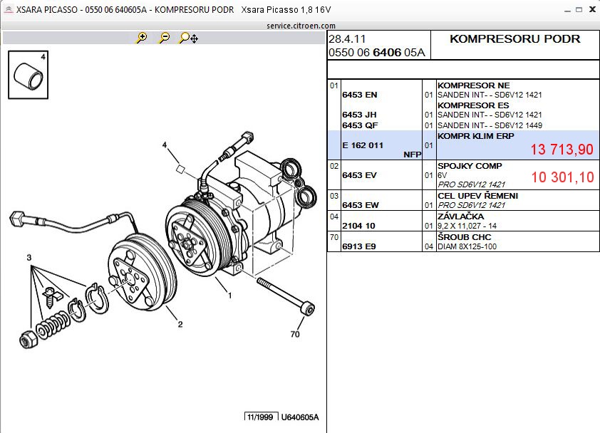

Tak jsem to zkusil propojit na tvrdo a je to jasný, tak nefunguje spojka, zítra chci zkusit nějakýma klínkama stáhnout spojku aby se točila zároveň s kompresorem a tím vyřadim spojku a zjistím, jestli je to jen tou spojkou a klimoška normálně chodí. Myslíte že moje úvaha je reálná ???

Re: Nejde klimatizace
Příspěvekod rosta12345 » sob 9. črc 2011, 19:32
uvaha asi správná ale netuším jestli to takhle pujde stahnout a bacha ať neuděláš víc škody než užitku když ti ten klínek nebo co tam dáš vyletí do řemene

Příspěvekod milajda22 » sob 9. črc 2011, 19:38
už jsem to trochu zkusil, mám to vyzkoušené že pérová podložka neviletí, ale musim je dát alespoň na tři místa, protože když to dám jen na jedno, tak se spojka otáčí ale cukavě (zřejmě malí přítlak) uvidim zítra to bude pokračování.
-- přidáno 10 črc 2011 12:40 --
Tak jsem teď procházel citroen service a našel jsem přesně to co potřebuju ale nějak mi nesedí ceny, celý kompresor i se spojkou stojí cca 13 700,- a jen spojka 10 300,- to mi chtěj namluvit, že jen kompresor stojí 3400,- :?:
