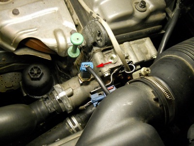

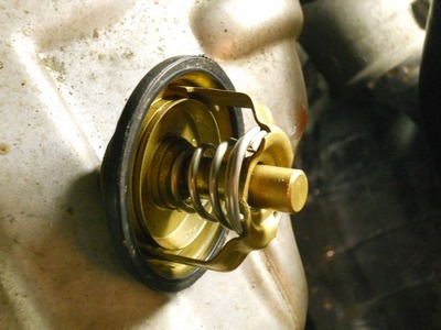

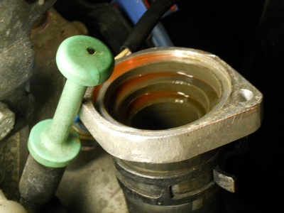

Příspěvekod zlj » pát 31. pro 2010, 18:39
Ještě pár fotek ktomu termostatu z Fa.Ještě jsem přendal čidlo teploty vody+výroba redukce z M12x1.5 na M14x1.25mm.
Dřív se to ohřívá a zdá se mi,že klesla spotřeba tak o 0.1-0.2l na 100km.
