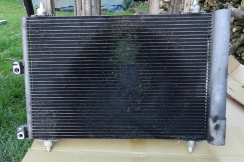

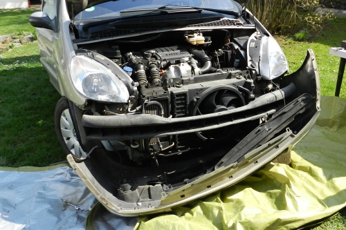

Příspěvekod Milan Hl. » pon 22. kvě 2023, 16:31
Čauky. Měnil jste někdo kondenzátor( chladič klimatizace) Můžete poradit zda je nutné vymontovat chladič? Případně návod jak postupovat. Dík

Příspěvekod betom » pon 22. kvě 2023, 16:38
U Xsara Picasso 1,6 HDi jsem chladič nemusel demontovat.

Příspěvekod Milan Hl. » úte 23. kvě 2023, 21:44
A jak to šlo? Bez problémů? Co šrouby u blatníků a vlastní vyndání chladiče klimatizace?
Nepřekážel chladič?
