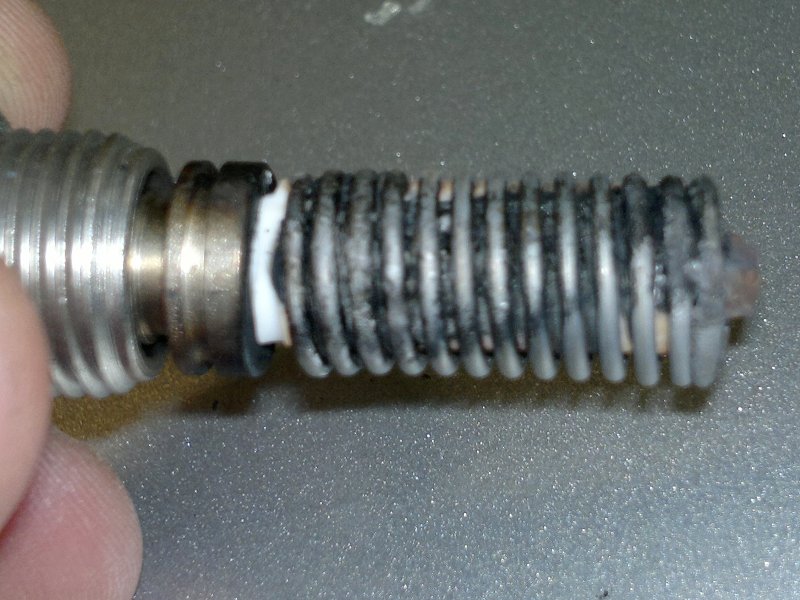

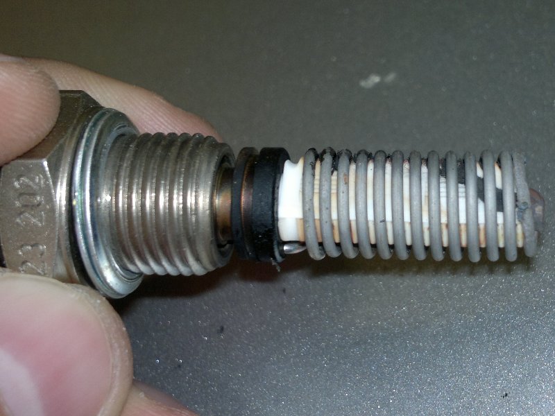

Pánové prosím o pomoc ! Mám Na Xsarušce benzínový bufík B5W. Chtěl bych poprosit o radu, toto je moje druhá zima s bufíkem a mám problém: začala se mi pálit pojistka od žhavení - vyndal jsem svíčku a ta byla úplně zapečená jakousi černou hmotou, která ji kompletně vyzkratovala. Řekl jsem si, že kdo ví jak stará svíčka je, po dlouhém hledání na internetu se mi povedlo sehnat novou ( podotýkám originální ) za 500Kč i s poštovným. Po namontování bufík jel naprosto skvěle asi měsíc. Pak nastal opět stejný problém, nová svíčka ze strany přívodu paliva totálně zapečená - po vyčistění se mi žhavicí drát rozpadl, takže KO.
Moje otázka zní, čím to může být ? Mezi tím jsem tankoval na spoustě benzinek a spoustu nádrží, takže si myslím, že sračky v palivu by to být nemusely. Napadlo mě, že by to mohlo být spatným poměrem paliva a vzduchu, ale bufík nesmrdí, nekouří a když jede, tak jede jak má. Jsem z toho docela nešťastný, přece nebudu kupovat na zimu 5 žhaviček :-(
Strana přívodu paliva
Odvrácená strana

myslím že jsi si odpověděl sám asi by to chtělo vzít někam k "bufíkáři" aby ho seřídil, máme v práci sice v busech naftové bufiky ale je strašně znát pokud se trochu rozhodí ty hodnoty poměr vzduchu a paliva ale i pokud začne trochu haprovat větrák může se třeba po vypnutí spalovací komora špatně odvětrat zustanou tam splodiny který se můžou na tu žhavicí část napékat a pak to takhle dopadá.

Na naftovom bufíku sa zvykne zanášať sviečka od krátkej doby zopnutia - tj.bufík sa ani nerozbehne na plný výkon a už sa vypína motor. Možno to robí aj na benzíne. Ešte by som pre istotu predradil malý prietokový filter k bufíku, pretože toho bordelu je tam na mesiac prevádzky dosť veľa.
