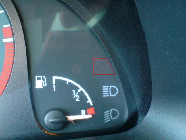

Re: kontrolka
Příspěvekod glaver » stř 10. pro 2008, 21:49
dle me ta kontrolka blika pri nizke hladine motoroveho oleje. cim min oleje, tim vickrat blikne po nastartovani.
aspon me se tak chova :o)

Re: kontrolka
Příspěvekod bury » stř 10. pro 2008, 22:04
Kontrolka hladiny oleje je vedle kontrolky aibagu.

Re: kontrolka
Příspěvekod glaver » stř 10. pro 2008, 22:31
bury píše:Kontrolka hladiny oleje je vedle kontrolky aibagu.

Re: kontrolka
Příspěvekod bury » čtv 11. pro 2008, 17:01
Já myslel tuhle.Ta co tam máš zakroužkovanou to asi bude hladina oleje. :salut-:
