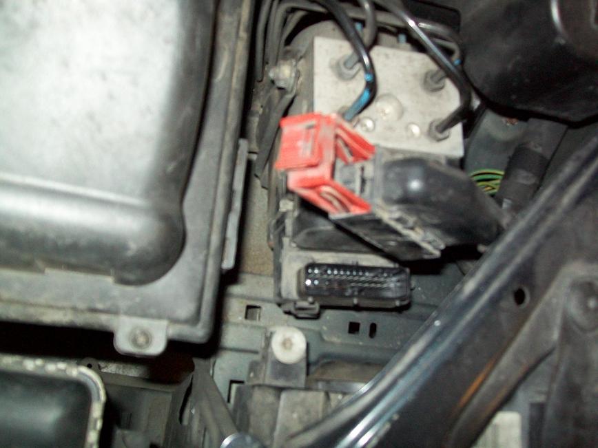

Tak vcera mi po asi 300-400 hodinach praskla ZAS LEVA silverstara.Tam uz fakt bude nejakej permonik.chjo.dal sem obyc nahradu a pred asi hodinou po mycce praskla prava.Dal sem nahradni ktery sem dostal jako dobrej vtip H7 xenon HID blue 100W v plastovy krabicce 2ks 129,- a NEDOPORUCUJU ani na to myslet i kdyby to byly 55w. svitej to jo,ale ze by neco bylo videt to fakt NE a navic se desne hrejou a asi to nebude jen tim ze sou 100w,jak psal jeden xsamarad o modrejch 55w od Starlinu.Rano sjedu pro Silverstary :) Taaak a zacinam testovat Nightbreakery :)

Pokousel sem se odpojit to ABS,ale nevim jak tu cervenou pojistku vyndat.Poradte prosim.Pak by mela bejt vymena levy zarovky brnkacka :)

davados píše:Pokousel sem se odpojit to ABS,ale nevim jak tu cervenou pojistku vyndat.Poradte prosim.Pak by mela bejt vymena levy zarovky brnkacka :)
musíš ju vysunut vodorovne v smere tej koncovky

25.2.Mi po par dnech praskl levej Nightbreaker+zadni leva no ta co sviti s potkavackama.Mozna nahoda.Dam tedy jeste nightbreakrum sanci a pak uz jen silverstary.Asi vydrzej dyl.Pisu to vlastne proto ze,sem zkusil vyhodit ten kabel od ABS,sroubovakem sem zatlacil smerem k motoru a slo to hned.A pak byla vymena jednoducha stejne jako na pravy strane :)vďaka Baffy

tak a dneska praskla i prava Nightbreaker,takže si seženu ten odporovej drát jak psal Rope a budu dál testovat.Ještě sem přitom nafotil odpojení ABS nebojte se toho získáte mrak prostoru navíc a žádnou chybu po připojení ABS nepíše :D
vypojení ABS.JPG (72.02 KiB) Zobrazeno 13399 krát
