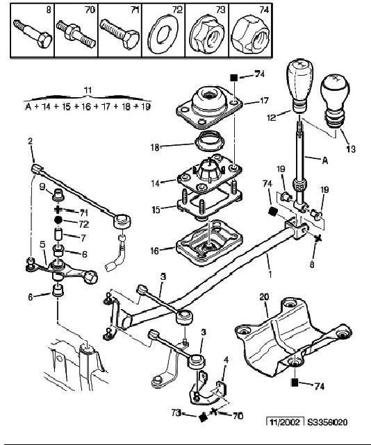

Xsara má trochu iné radenie , ale skontrolovať môžeš , či náhodou nie je zatuhnuté.
Bez názvu.JPG (62.57 KiB) Zobrazeno 20117 krát

Ahoj,mám prosbu,na foru jsem nikde nenašel odpověď na mou otázku,týkající se nefunkčního řazení na mém voze – Xsara r.v.98 motor 1,8i.Zjistil sem příčinu – vypadlé táhlo řazení, co je za motorem na tom čepu.Má otázka zní – jak je tam toto táhlo přichyceno a zajištěno?Lze ho normálně nasadit, zajistit a jezdit dál nebo je nutná výměna dílu?P.S. Nekamenujte mne,fakt jsem tlačítko"hledat"použil ale stačilo jen na vyhledání příčiny...Dík moc
tokin111
Příspěvky: 38
Registrován: stř 14. dub 2010, 17:30
Bydliště: Rakovník
Vůz: Citren Xsara 1,8i r.v. 09/98
Re: řazení
Příspěvekod Kleki » sob 16. bře 2013, 14:57
Kameňovať ťa tu určite nikdo nebude :mrgreen: , nové vlákno si nezaložil a svoj dotaz si dal tam kam patrí. Ale k veci , na obrázkoch (Strana1) vyššie je schéma usporiadanie tiahel , sú tam celkom 3 tiahla a majú v sebe pružné púzdra , ktoré zapadajú na guličku v protikuse. Ak sa ti stalo to , že sa tiahlo uvoľnilo , tak máš asi opotrebené tie púzdra a asi by bolo lepšie keby si tiahla vymenil za nové. Ale skús najskôr tiahlo nasunúť späť a uvidíš.Ak sa ti to stane znova , tak ťa výmena neminie. Mohlo sa stať že sa len uvolnilo a vyskočilo.
