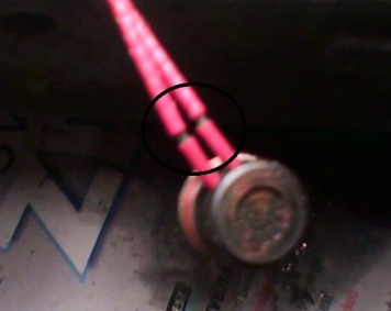

Po zlyhaní kúrenia po Vianociach a zaobstaraní teplej garáže som demontoval bufík z vozidla a tentokrát ho podrobujem dôkladnej prehliadke. Bufík je vcelku jednoduché zariadenie a najväčší problém je uvoľňovanie skrutiek, ktoré nielen ,že sú zapečené od tepla, ale ich aj dobre drží tmel proti uvolňovaniu skrutiek. Niekoľko skrutiek som musel odvŕtať a musím narezať nové závity. Druhou nevábnou prácou je dokonalé očistenie toho bordelu čo tam je. Bufík som rozobral kompletne a aj sa mi to oplatilo. Sitko žhaviča je už nepoužitelné, na 2 miestach prepálené a upchaté spalinami. Motorček vyzerá byť v pohode. Uhlíky sú dostatočne dlhé a aj ložiská vyzerajú dobre, tak som ich len kúsok primazal a motorček poskladal. Na bloku telesa bufíka sú 2ks tepelné snímače prehriatia a tam som zistil, že držiak čo pridržiava snímače v bloku bufíka porušil izoláciu vodičov k jednému snímaču prehriatia a mohol spôsobovať skrat tohto snímača. Takže ešte potrebujem dokončiť očistenie, narezať závity a počkať na sadu tesnenia a sitko s krúžkami čo musím vymeniť. :D

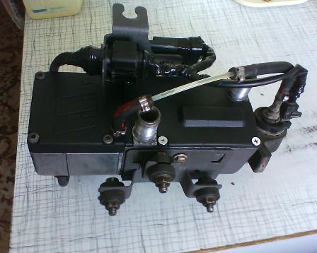

Příspěvekod empík » pát 8. úno 2013, 13:30
Skompletoval som bufík a tak už len čaká na montáž do auta. Na natretie som nakoniec použil Alkyton. Ešte som zaizoloval všetky koncovky pretože pri výrobe akosi na to zabudli. Kábliky dosť chutia zvieratkám. A ja som mal na dvoch káblikoch poškodenú izoláciu. Tak snáď to bude OK. :D
