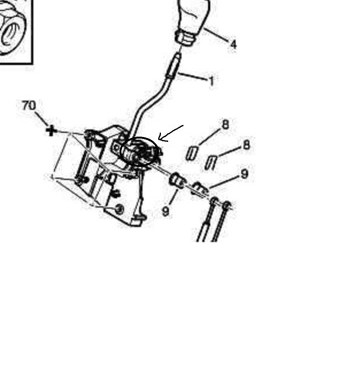

radiaci mechanizmus
Příspěvekod mike.home » čtv 21. bře 2013, 20:55
Ahojte. Chcem vás poprosiť o jednu informáciu ohľadom radenia v Xsare Picasso 1.8 16V r.v. 2001. Zlomila sa mi pružina na radiacej páke, ktorá vymedzuje vôľu v radení v neutráli. Kde by sa dala taká pružina zohnať, poprípade aký konkrétny typ to je. Zatiaľ ďakujem. :oops:

Re: radiaci mechanizmus
Příspěvekod baffy » čtv 21. bře 2013, 23:55
Keďže neviem aký ročník máš tak identifikuj o co gou
Příspěvekod mike.home » pát 22. bře 2013, 22:55
V prílohe posielam konkrétne označené miesto, kde sa pružina nachádza.

Re: řadící páka-převodovka
Příspěvekod milajda22 » sob 23. bře 2013, 7:32
Ta pružinka se samostatně sehnat nedá (tedy na vrakovišti možná), jinak v Citroenu se to prodává jako celek :-(
