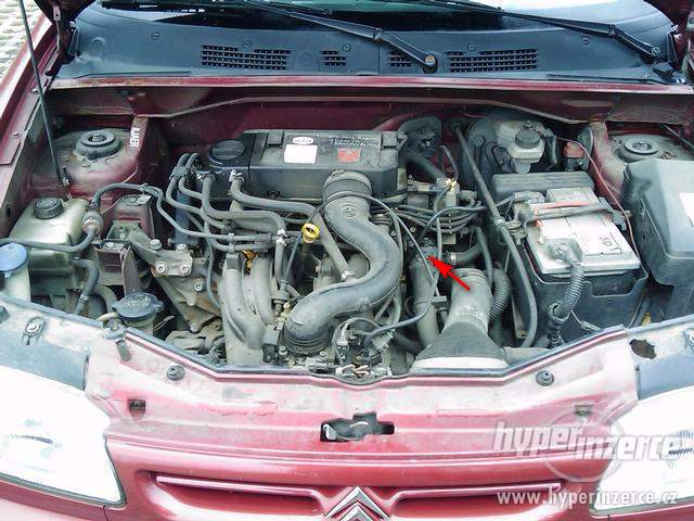

Termostat
Příspěvekod citroen99 » stř 18. led 2017, 18:31
chcem sa spytat kde najdem termostat na citroen xsara 1.8 . 66kw 1997 , ak by sa dalo vyznacit na tejto fotke http://zdeno525.rajce.idnes.cz/motor/#12349469-prodam-motor-1-8-8v-66kw-typ-lfx-peugeot-a-citroen-1.jpg
citroen99
Příspěvky: 68
Registrován: ned 18. kvě 2014, 9:48
Bydliště: Zilina
Vůz: Citroen Xsara 1.8 16V rok 1997
Re: Termostat
Příspěvekod zlj » stř 18. led 2017, 19:26
Toto.
