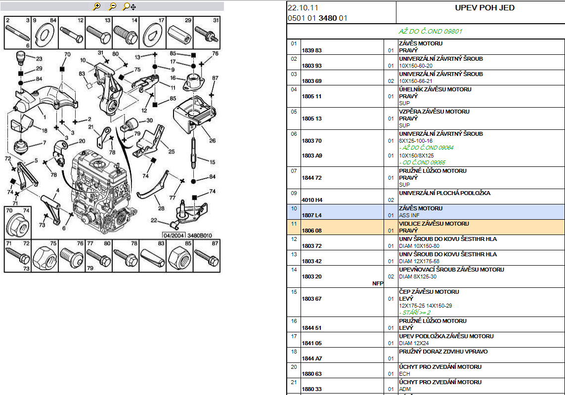

hledám přesný díl tohoto SILENTBLOKU je prasklý a nechci objednat špatný.
Můžete mě poradit číslo dílů a nebo ještě líp poslat stránku s autodíly kde lze objednat? Nejlépe z autodílů PEMA mám to kousek. :D
Mám vyměnit i to zavěšení motoru co jde jakoby do "účka"? odkaz zde:
https://www.autodily-pema.cz/autodily/citroen/xsara/1.4-i-55kw/motor/zaveseni-motoru?productId=2026827&sort=price
Děkuji za každou pomoc. :jup:

Příspěvekod baffy » pon 4. kvě 2020, 20:34
Tuším tu niekto objednával samotný silent a lisoval to tam. Ja som to onoho času kupoval celé
