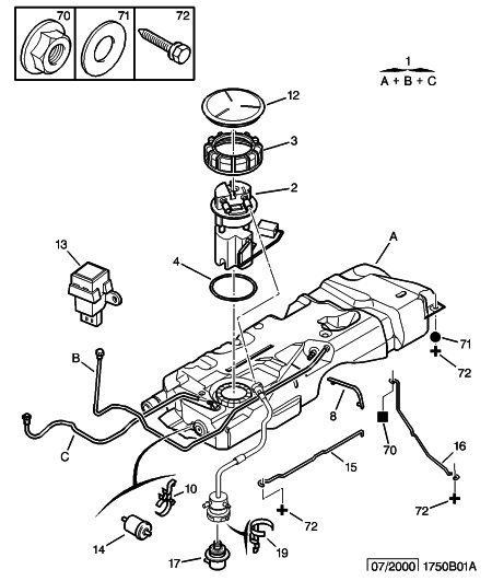

mě to vykladej co dotankuji tak mi ručička zustane na te puvodni hodnotě až po ujeti 100 km a vic se to spamatuje jinak tady je rozborka jak to vypada
