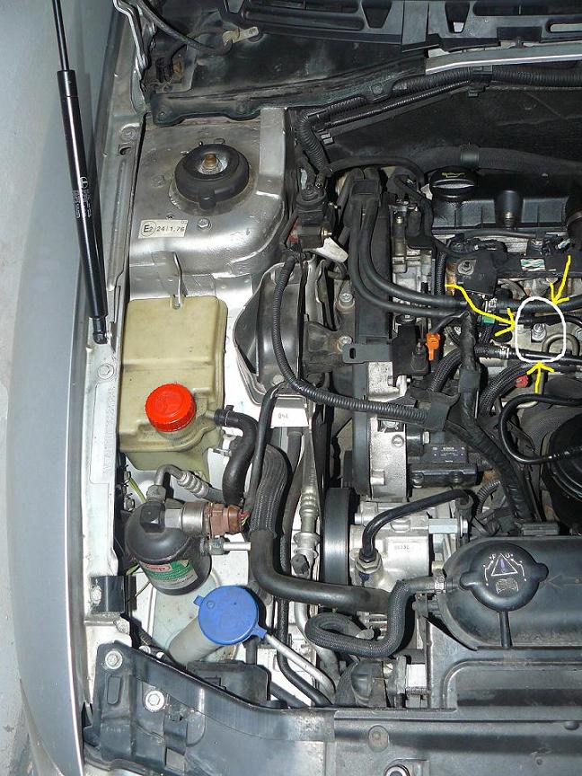

Jo tak přsně takový jsem měnil. Nejlíp šla na 4 válci. Teda pokud se počítají od řemenice. Nejhůř šla vyměnit právě ta u řemenice a to kvůli tomu, že nad ní bylo vedení nafty a takovej přiblblej držák...
Muselo se celkem dost rozebírat. Každopádně ty žhavičky jsou před vstřikovačem, když se koukám od předu auta, a jsou takřka kolmo do hlavy...
P.S.: Našel jsem fotku kde je dokonce jedna žhavička vidět. Je v bílém kroužku a jsou k ní namalovaný tři žluté šipky. To jen pro jistotu...

Příspěvekod Petr47 » stř 5. srp 2009, 7:41
[quote="Hrnča"]Jo tak přsně takový jsem měnil. Nejlíp šla na 4 válci. Teda pokud se počítají od řemenice. Nejhůř šla vyměnit právě ta u řemenice a to kvůli tomu, že nad ní bylo vedení nafty a takovej přiblblej drž
Jooooo, sorrááááč, omlouvám se VŠEÉÉÉM!!! Mám je tam taky a žárovka na sign. žhavení je včudu. Zmátlo mě, že jsem kdesi četl, že některé HDi u Citronu žhavení nemájí... No jo, jsem starý, slepý....
Ale, přeměřeno, všechny jsou OK, palivový filtr vyměněný, za 180.- Kč BEHR a to díky Vám, všem... :jup:
