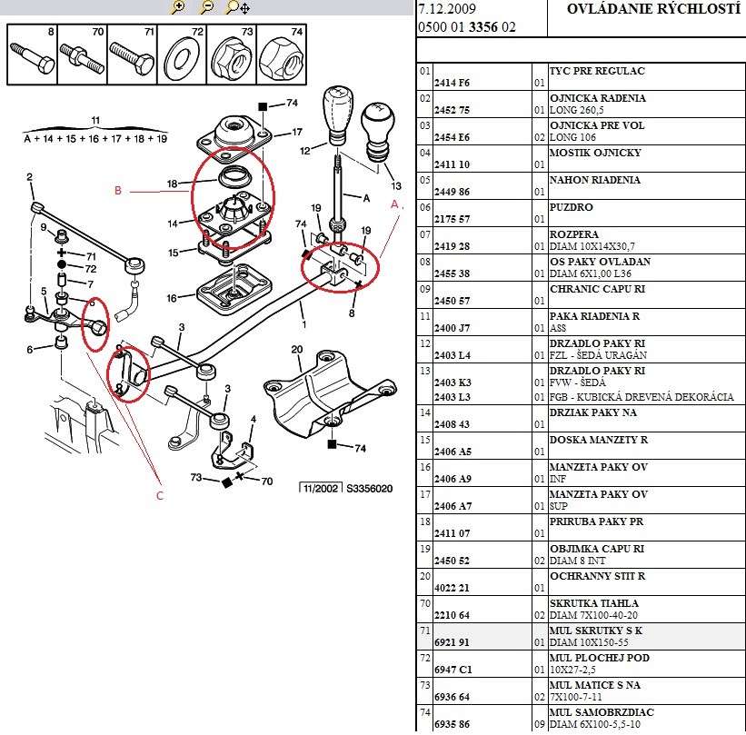

Práveže je vôľa skôr do stran. Stiahol som si nákres, kde som označil to čo si myslím že je vôľa. Myslíte si že je to v časti A,B,alebo C?
Ovladanie prevodovky - radenie rychlosti Modra.jpg (105.7 KiB) Zobrazeno 28941 krát

Příspěvekod baffy » stř 3. úno 2010, 16:56
podla mňa ani A ani B a ani C. Mám za to že to bude ako u mňa a problém bude až v kulise,tak ako píše Kvído, kedže pri pohybe páky sa pohyb prenášal až po prevodovku bez omeškania alebo pauzy.Dá sa to pekne odsledovať len je potrebné k tomu dvoch ludí.Jeden čo hýbe pákou a druhý to omrkne pri vstupe do prevodovky.

Příspěvekod berry » stř 3. úno 2010, 20:12
je to urcite c.5 mel sem to taky guma byla praskla a napul vysunuta a radicka mela velke vule po vymene vule uplne minimalni

Vďaka za názory. Môže mi niekto vysvetliť kde a čo je to tá "kulisa"? Obrázok by bodol....
