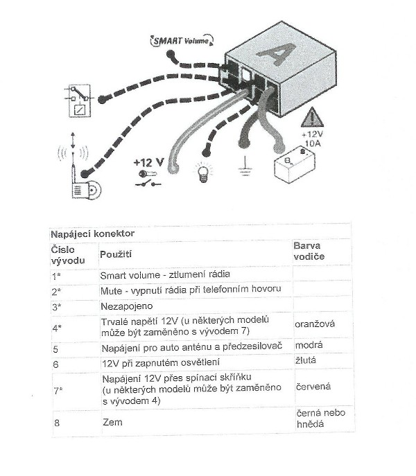

barvy nevím, jestli budou úplně standardní ale plus bývá žlutý a červený a podle auta se prohazují
Re: Nove autoradio
Příspěvekod baffy » pon 16. dub 2012, 14:46
Neviem či ti to bude stačiť.
napájací konektor autorádia.a.jpeg (81.4 KiB) Zobrazeno 17570 krát
Re: Nove autoradio
Příspěvekod PaloD2 » úte 17. dub 2012, 13:16
samozrejme,toto som mal namysli,dakujem. Ale stale mi tam niekde chyba ovladanie pri volante a komunikacia s palubnym pocitacom.Ale hlavne ze radio funguje,na ostatne skusim najst elektrikara z citroenu.Este raz dakujem :jup:
