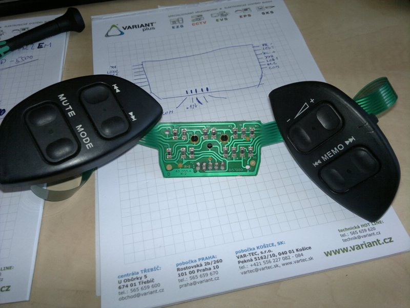

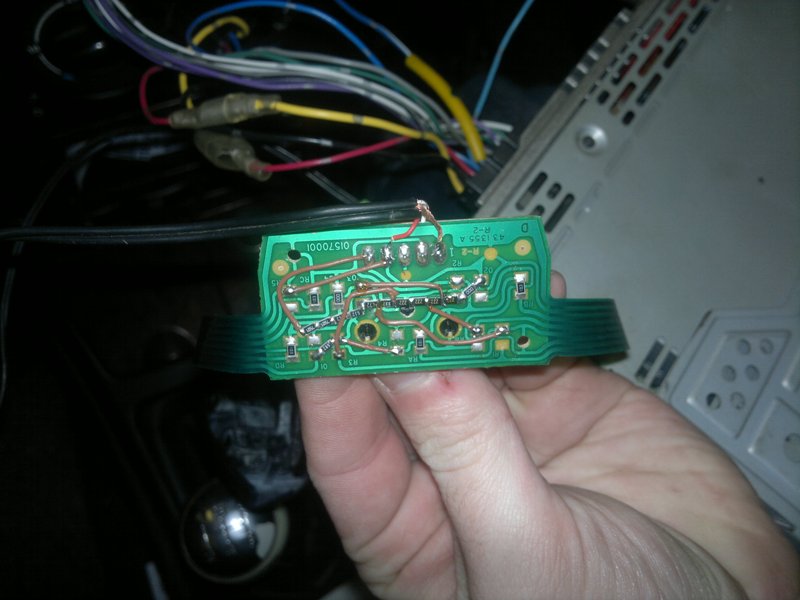

Tak pro oživení mrtvého tématu: Houpalova Xsara rok 2001 - multifunkční volant, úprava spočívá ve výměně asi 10ks SMD rezistorů a celkovém přepojení původního OEM ovládání. Prakticky to vypadá asi takto ( omlouvám se za horší kvalitu videa) http://youtu.be/34EZa8FbLkc

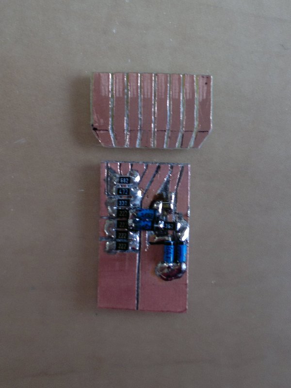

A ještě pro novější modely - moje Xsara rok 2003 - pádlo pod volantem mám pár foto adaptéru, video dodám později :) Tento modul se vloží do pádla pod volantem, výstup rovnou na Jack do rádia opět náklady do 100 kč, akorát spousta času a trpělivosti :)
modul - pádlo pod volantem
ovl 3.jpg (70.3 KiB) Zobrazeno 28043 krát
po úpravě - provizorní
ovl 2.jpg (74.2 KiB) Zobrazeno 28043 krát
Před úpravou
ovl 1.jpg (86.6 KiB) Zobrazeno 28043 krát
