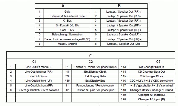

Dobrý den mám Xsaru 2003 (facelift) a chci si z originálního rádia vyvést aux, abych mohl připojit tablet. Mám tohle rádio Obrázek a potřeboval bych věděť, jestli mi tam půjde něco takového http://www.ahifi.cz/connects2-aux-adapter-pro-autoradia-peugeot-citroen-rt3.html

Ten modrý konektor zapoj do rádia vzadu do C3. Je to pripojenie pre CD menič. Ak si doteraz nemal CD menič aktivovaný, musíš ho povoliť diagnostikou.

A bude to určitě fungovat?
