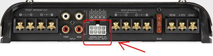

Příspěvekod tajlor » pon 25. kvě 2009, 18:15
signal sa da vytiahnut aj s kablov co idu do reproduktorov, len zosilovac musi mat takyto vstup
na Sony zosilovaci XM-4S to ma pozri manual 8)

Příspěvekod tajlor » pon 25. kvě 2009, 18:30
tu je aj foto

Příspěvekod Maliba » pon 25. kvě 2009, 19:30
tajlor píše:tu je aj foto
Bohužel tento vstup na mim zesiku není,jsou tam pouze "sinče".Tak stim asi nikdo žádnou zkušenost nemá :cry:
