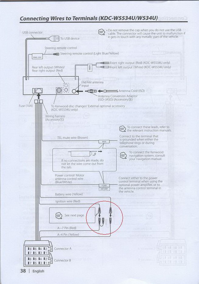

podle mě nezačne hrát po otevření dveří ale hned po odemčení centrálem a vypne se samo pár minutek po vypnutí klíčku.
ohledně pamatování si stanic: mám sice Pioneer ale třeba je to stejné. Na ISO konektoru jsou dvě napájení, jedno stálé a jedno " po zapnutí klíčku (nebo odemčení). Já tam mám ľlutý a červený drát. Podle auta je přes konektor připojený červený s červeným a ľl.+ľl nebo se zapojí do "kříľe = červ+ľl a ľl+červený.´Konektory tam byly nachystaný. Zkus na to mrknout.

Autorádia JVC mají iso konektor přímo v sobě ( není na drátech) moľnost nápravy je přehodit ty napajecí vodiče jak jsi popsal, musíą to ale vypíchnout z iso konektoru. Jde o to vytáhnout ty dva konektory a mezi sebou je přehodit. Já osobně jsem kvůli hands free sady nebyl spokojen s tím ľe se mi to vypne aľ po chvíli a natáhl jsem si kabel jiný, takľe se mi rádio vypne hned po vypnutí klíčku.
Pokud pojistku na pozici 24 přesuneą do druhé polohy, tak ti bude rádio hrát pořád a vypneą ho pouze ručně, mělo bi ti i drľet stanice, to je řeąení neľ najdeą v okolí někoho kdo ti pomůľe. Nebo dojeď do Ostravy a na počkáni poslouľíme. :wink:

U mě si to taky nic nepamatovalo a přesně jak psal Viteon, přehodil jsem mezi sebou ty ľlutý a červený viz. schéma a hele vąechno v pohodě, vąechno si to pamatuje, takľe cajk. Aby se mi rádio vyplo po vypnutí klíčku, to by se mi docela taky líbilo...no nic optám se na zrazu Ropeho :wink: jak to poladit...Kdyľ ho nechám puątěný a zamknu, tak se po chvilce vypne a jakmile odemknu centrálem tak se zapne, takľe ho vypínám na tvrdku čudlikem 8)
