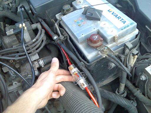

Pohasínání světel větąinou znamená nedostatečnou kabeláľ nebo ąpatné kontakty. Jaké má zesilovač pojistky (pokud jich máą více, tak vąechny) a jaký průměr kabelu máą? Vzhledem k tomu, ľe ti bliká spíąe zadní část, tak si zkontroluj kostřící bod. Nebo ho vyfo».
Příspěvekod Berny » úte 26. srp 2008, 10:36
Pojistka i kabely sem koupil v setu... uzemněný to je dobře... kdyľ to mám puątěný tak ňák normálně tak to nic nedělá... jen při velkém zatíľení...
