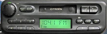

Zdravím. Rád by som si aj ja vymenil svoje staré za nové. Moje staré je : Philips 22RC465/35 / vid foto /. Ovládanie na volante. Prosím Vás mohol by niekto konkrétne napísať čo mám kúpiť alebo aké rádio mám kúpiť aby mi fungovalo aj ovládanie na volante. Nové rádio ešte nemám vybrané. Prispôsobím sa takému čo by bolo najjednoduchšie na to aby to bolo kompatibilné na 100%.

Re: Ovládání z volantu a neoriginální rádio, konečně vyřešeno.
Příspěvekod ok2ucx » ned 25. led 2009, 16:06
Snad všechno jsem uvedl o příspěvek na tebou. Ještě bych dodal, že rádio by mělo mít vstup na drátové DO z volantu. Většina z nich jej má, ale chce to prověřit, např. stažením návodu z internetu. Případně mi napiš SZ, mohu prověřit sám.
Příspěvekod dober1 » pon 26. led 2009, 19:10
Ďakujem za odpoved.
Neviem či to radio ma vstup na bezrôtové DO. Ako by som to zistil?
Takže mi stačí kúpiť len jedno s uvedených radii ? Alebo ešte niečo .
Příspěvekod dober1 » úte 27. led 2009, 7:07
Malo by sa jednat o tento typ : Philips 22RC465/35
dober1
Příspěvky: 16
Registrován: úte 9. pro 2008, 15:27
Vůz: Citroen Xsara 1.9 TD , rv.1997
Příspěvekod ok2ucx » úte 27. led 2009, 8:23
dober1 píše:Malo by sa jednat o tento typ : Philips 22RC465/35
Takže v autě máš nyní tohle: Philips 22RC465/35, OK.
Co si hodláš pořídit jako nové? Napiš sem značku a typ, koukneme se, jestli má vstup drátového DO pro volant, pokud ano, tak převodník mezi toto nové rádio a tlačítka z volantu nebude problém.
