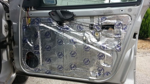

Caute, rozmyslam nad vymenou prednych repro, su tam este original. Viete mi stychto poradit ktore su lepsie?
Hladam v takej cenovej kategorii preto som vyselektoval tieto dva. Tlmit budem tiez ale to este na nejaky cas odkladam.
Koaxialne som vybral lebo s vyskacmi som spokojny a nechce sa mi natahovat kable, neukamenujte ma :D
http://www.mall.sk/reproduktory-priemer-165-mm/magnat-orange-ltd-163
http://jfauto.sk/reproduktory/16-5cm-koaxialne/Hertz-DCX-165.3
Len mi poradte ktore su lepsie prosim vas a ci bude citit rozdiel lebo stare uz maju zvuk jak pokrceny papier.

capodeicapi: koaxialy,teraz vazne... urcite nie.ak uz aj budes tlmit,aj ked neskor,urcite chod do komponentnych,koaxialy su strata casu.jedine co budes citit viac,resp. viac pocut,bude viac vysok,bude sa ti to zdat samozrejme krajsie,je to bezny "placebo" efekt, teda ked je to nove,musi to byt lepsie.Tym sa nechcem nikoho dotknut,ani hanit koaxilany system.Podla mojho nazoru je to totiz sracka.A ak to myslis s hudbou aspon trosku vazne,co podla mna myslis,kedze chces ist aj do tlmenia,tak na koaxialy sa fakt vykasli.Dnes sa daju kupit velmi dobre jazdene komponenty,za cenu novych "uzasnych" koaxialov,a rozdiel je fakt pripastny,pri dodrzani spravneho a dobre odvedeneho tlmenia.Preto odporucam komponetny.Odpisal som tu uz na spravu,keby nieco,kontaktuj ma :wink:

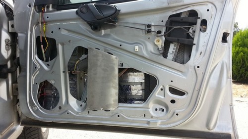

Příspěvekod capodeicapi » čtv 1. srp 2013, 21:08
tak ste ma prehovorili aj ked este predtym ako -XsaraTV odpisal :D
Sam som si potom uvedomil ze ak chcem nieco lepsie musim tlmit a dat kompa :) ale to bolo mojou lenivostou.
A rozdiel po vytlmeni je nad moje ocakavania, aj ked som pouzil len JBL C6-6S reproduktory tak to hra naozaj perfektne :) takze som vdacny za prispevky typu "najprv treba vytlmit" 8)
Tu su nejake foto ako to prebiehalo.
