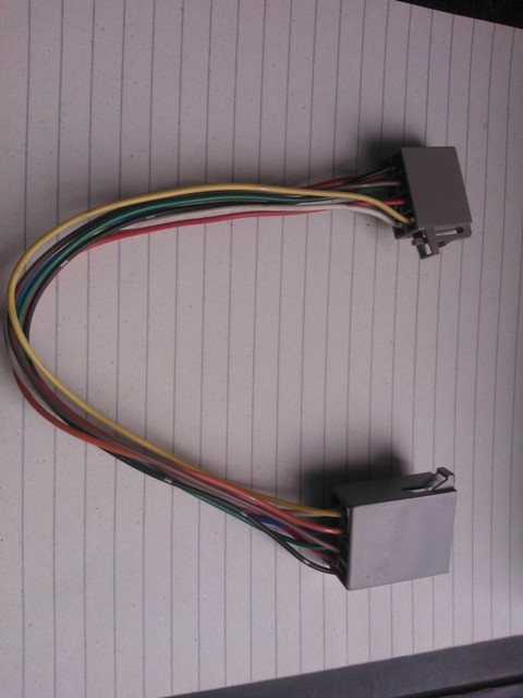

A jaké rádio tam budeš cpát? Nebude stačit přehodit vodiče v kabeláži autorádia?
Jinak s posílání na dobírku neznámým lidem mám negativní zkušenost a proto nemíním zase nechat ze sebou vydrbat a už vůbec né u padesátikorunové položky. Pokud chceš poštu, zjistím cenu, ty mi zaplatíš na účet a já ti to pošlu.

Rope: Radio JVC KD-G731. Budu rád, když mě to pošleš. Samozřejmě Ti napřed pošlu peníze - taky bych to řešil takto.

Příspěvekod Rope » sob 23. bře 2013, 21:57
V pondělí ti jednu redukci vyrobím a pak to nějak dořešíme.

Příspěvekod Rope » pon 25. bře 2013, 20:36
Tady jedna fotečka napájecí redukce. Cena a č.u. přes SZ
