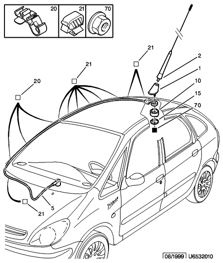

Da sa na Xsare Picasso dať dole antena ? Totiž to rádio nejak dosť chrčí, anténa bola už tisíc krát ohnutá pri parkovaní do garáže tak, že "strielala".
Teraz keď som dal na strechu truhlu, tak jednak bola ohnutá dozadu a pri otvorení kufru sa ohla ešte do proti smeru, čiže také mierne S-ko.
Chcel by som tam dať preto nejakú peknú kovovú, samozrejme kratšiu.
Skúšal som to odšrobovať ako na drvivej väčšine áut a citroenov, ale nejde to. Je tam aj ten zárez medzi výstupkom na streche a samotnou anténou.
Ako ju teda vybrať.

Já sem ji měl přidělanou jaksi divně.Z pruto mě trčel závit a na něm byli dvě matky,tuším že na osmičku klíč.Tak jsem to povolil klíčema a koupil jsem nový prut za 80kč a ted mě to jde normálně povolit rukou.Skus vzít normálně kombinačky nebo nějake sikovky a skus to povolit tím,ale opatrně at si nezalomíš zavit.Myslím si že menším násilím to pujde.Jinak mě taky rádio chrčelo a po výměně antény to hraje bez problému.

Niekde na nete som nasiel, ze to je jeden kus aj s tym stojancekom.
Vraj staci vybrat svetielko nad zadnymi sedadlami a potom sa dostanes k uchytu tej anteny. Ale aj tak neviem kde by som zohnal taky uchyt, do ktoreho by sa dali nasrobovat nove anteny.

Tak já mám ten stojanék přidělaný na střeše a v tom mám našroubovaný prut antény.Určitě se dá oddělat i ten stojánek,ale potom sem nepátral,není duvod.Jinak si myslím že žraločí ploutev by tam šla přidělat,ale nevím jak to bude se signálem.To ti určitě poradí zdejší odborníci na elektro.Třeba Rope,jen musíš chvíli vydržet a určitě se správné odpovědi dočkáš. :wink:

Mám též picasso a anténu sundavám často - jezdím do myčky, a nemám stím sebemenší problém, ale jestli chceš sundat antenu komplet i se spodkem, tak jestli máš vzádu na stropě světlo, tak ho vyndej a je tam cca 6ka matička tu povolíš a je to komplet venku, ale jestli chceš sundat jen bič, tak bych na to šel z kombinačkama.

Ta anténa původně měla sundávací prut. Ale asi se ti tam dostala voda a už to nejde rozdělat. V Citroenu stojí nová kompletní anténa 370,-Kč. Vyplatilo by se ti dojít do Citroena koupit celou novou a výměna je otázka chvilky.

chlapci,potrebujem poradit.da sa zohnat trebars v citroene,alebo hocikde inde,nejakom obchode,antena?konkretne antenny kabel(ktory ide od radia cez strop az k antene vzadu na streche).Ide o Xsaru II 2003.mam ten kabel pri koncovke pri radiu poprelamany,radio uz vobec neladi.O tyzden budem robit montaz,tak budem pol auta rozoberat,chcel by som vediet,ci sa to da niekde zohnat :? dakujme
