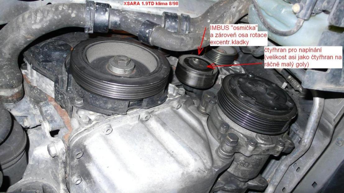

Postup:
1. shodit dekl v podběhu a případně celý podběh (drľí to na asi 10-ti plastových "stromečkách" a jednom ąroubku s hlavou "hvězdičkou")
2. povolit excentr kladku - imbus je osa rotace kladky, na napínání se hodí čtyřhran velikosti asi jako čtyřhran na ráčně malý sady

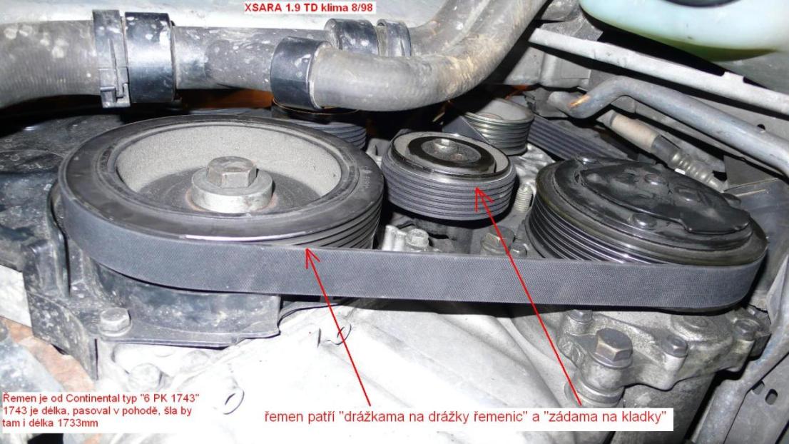

3. nasadit řemen, chce to ve dvou, jde to vcelku v pohodě
4. napnout a utáhnout imbus
5. nasadit podběhy
6. odjet :)
časově : 10minut sundání podběhu, 20minut řemen (s přemejąlením jak), 10minut poděběh zpět, a odjezd ... .
Řemen je od Continental typ "6 PK 1743", ale pasuje tam i 1733mm
obrázky:

eątě jeden obrázek jak to vypadá

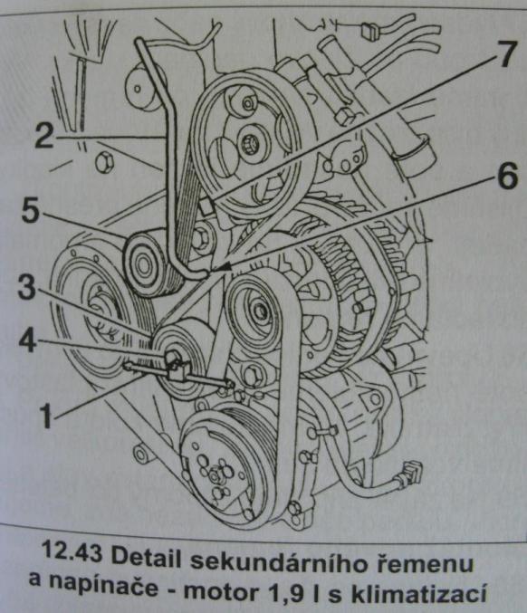

schema z knihy
nasazeno a napnuto
detail remenice
