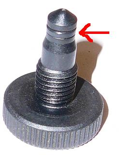

Pořád mi unikala nafta někde zespod nádrľky naftovýho filtru. Nebylo jasný odkud přesně. Tak jsem odpojil vąechny hadičky, vyąrouboval výpuą»ák, vyndal filtr, pak to zas vąechno sloľil a ta nafta tekla daleko víc. Tekla pod výpuą»ákem z tý trubičky, jak to slouľí na odkalování filtru. Nebylo mi jasný proč, tak mě v servisu poradili, ľe je na výpuą»áku o-krouľek a uľ bude vymačkanej. Tak jsem si hned koupil novej výpuą»ák s o-krouľkem a problém je vyřeąen. Stálo to 64 korun a hodinu práce i s cestou do servisu a zpátky.
