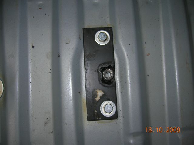

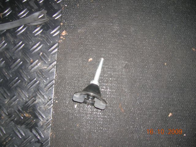

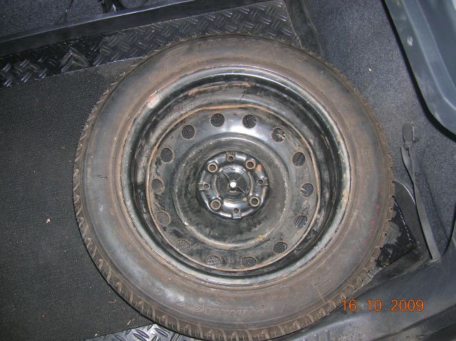

mám xsaru na plyn a nádrž místo rezervy,Rezervu mám v kufru a to přípevněnou šroubem. Když mi ten plyn dělaly, tak mi do kufru udělaly dírku se závitem a dali mi k tomu i šroub s velkou podložkou a je to přichycené přes náboj

foto jak mám uchycenou rezervu v kufru
kufr Pavel_K_1.jpg (32.87 KiB) Zobrazeno 17932 krát
roub na uchycení Pavel_K_1.jpg (63.98 KiB) Zobrazeno 17932 krát
uchycení kolo Pavel_K_1.jpg (66.77 KiB) Zobrazeno 17932 krát
detail uchycení kola Pavel_K_1.jpg (29.06 KiB) Zobrazeno 17932 krát

Příspěvekod Chudas » ned 20. pro 2009, 10:03
Ten šrou co máš na uchycení rezervy, nedá se prosím tě sehnat samostatně.já jsem se ptal v serisu co mi montovali plyn a ty nic takového nevedou.Zbytek bych si už dodělal.díky moc

Příspěvekod PAVEL.K » ned 20. pro 2009, 12:42
já myslím že se dá sehnat samostatně
