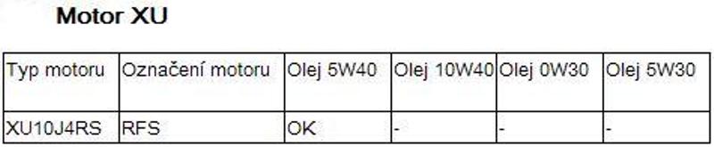

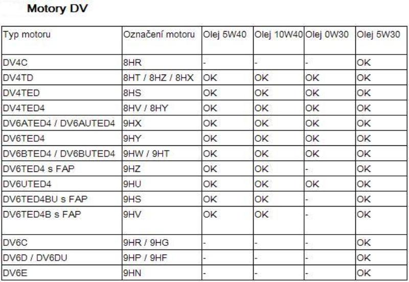

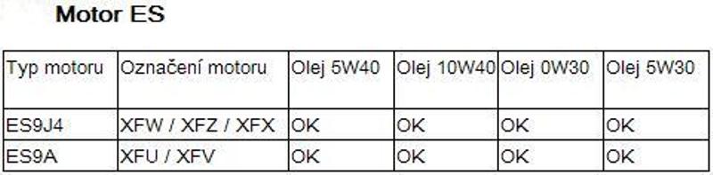

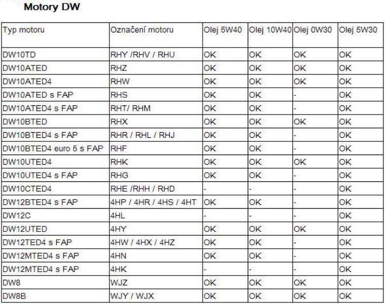

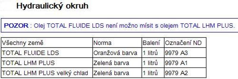

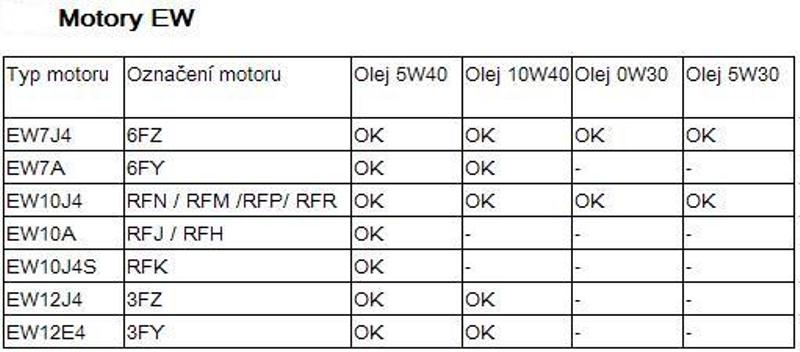

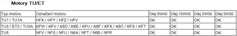

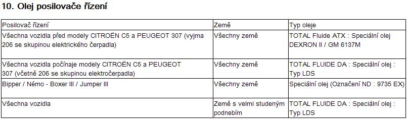

Na opakujúce sa dotazy čo do motora,chladiča,posilovača atd., som sa pokúsil urobiť celkový prehlad toho čo a kam treba dať respektíve naliať.Myslím,že to bude prehladnejšie a jednoduchšie na dohladanie.Ak som zabudol na nejaký typ motora dajte vedieť rád to doplním.
Motor TU-ET.JPG (22.01 KiB) Zobrazeno 63578 krát

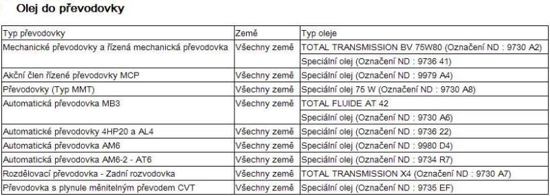

Prevodový olej.JPG (57.29 KiB) Zobrazeno 63578 krát
Hydraulická kvapalina.JPG (41.56 KiB) Zobrazeno 63578 krát
Posilovač riadenia.JPG (45.54 KiB) Zobrazeno 63578 krát

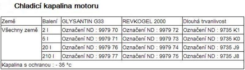

Chladiaca kvapalina motora.JPG (41.56 KiB) Zobrazeno 63578 krát

Příspěvekod axx » stř 6. bře 2013, 8:53
šikovné tabulky ale už jsem to četl 5x a nemůžu tam najít moje dieslové holátko DJY (XUD9A),
By axxel_f at 2011-04-13
axx
Příspěvky: 177
Vůz: Xsaruska I 1.9D 50KW 97
Re: CITROENOM doporučované náplne
Příspěvekod rosta12345 » stř 6. bře 2013, 8:57
XU je hned druhá tabulka z vrchu ne :?:

Příspěvekod Škopek » sob 22. úno 2014, 10:12
Zdravím.
Má někdo s tímto obchodem a olejem nějaké zkušenosti. http://www.quickoil.cz/www-quickoil-cz/eshop/0/0/5/26-Total-Quartz-INEO-ECS-5W30-5
Doposud jsem používal Castrol 5W40.Vím že Total Quartz je doporučený pro naše xsary,ale tohle je něco novějšího.
Škopek
Příspěvky: 839
Bydliště: Mariánské Lázně
Příspěvekod baffy » sob 22. úno 2014, 10:49
Ano ,lejem ho levíkovi.Je to olej doporučovaný pre autá s FAP-filtrom,
Příspěvekod betom » sob 22. úno 2014, 19:44
Tento olej Total Quartz Ineo ECS 5W-30 je doporučený pro HDi motory s FAP filtrem. Já jej používám do Xsara Picasso 1,6HDi s FAP. Zatím velká spokojenost. :driv:

Příspěvekod javado » pon 16. čer 2014, 19:07
Dobrý den pánové....mám trochu potíž s výběrem správné kapaliny do servořízení.Poradíte která kapalina patří do Picassa do posilovače řízení?Total fluid ATX,nebo některá z těch dalších?Děkuji za radu.

Příspěvekod Kleki » pon 16. čer 2014, 19:39
Pokiaľ dobre pozerám hore do tabuľky tak Total fluide DA Špeciálny olej Typ LDS
