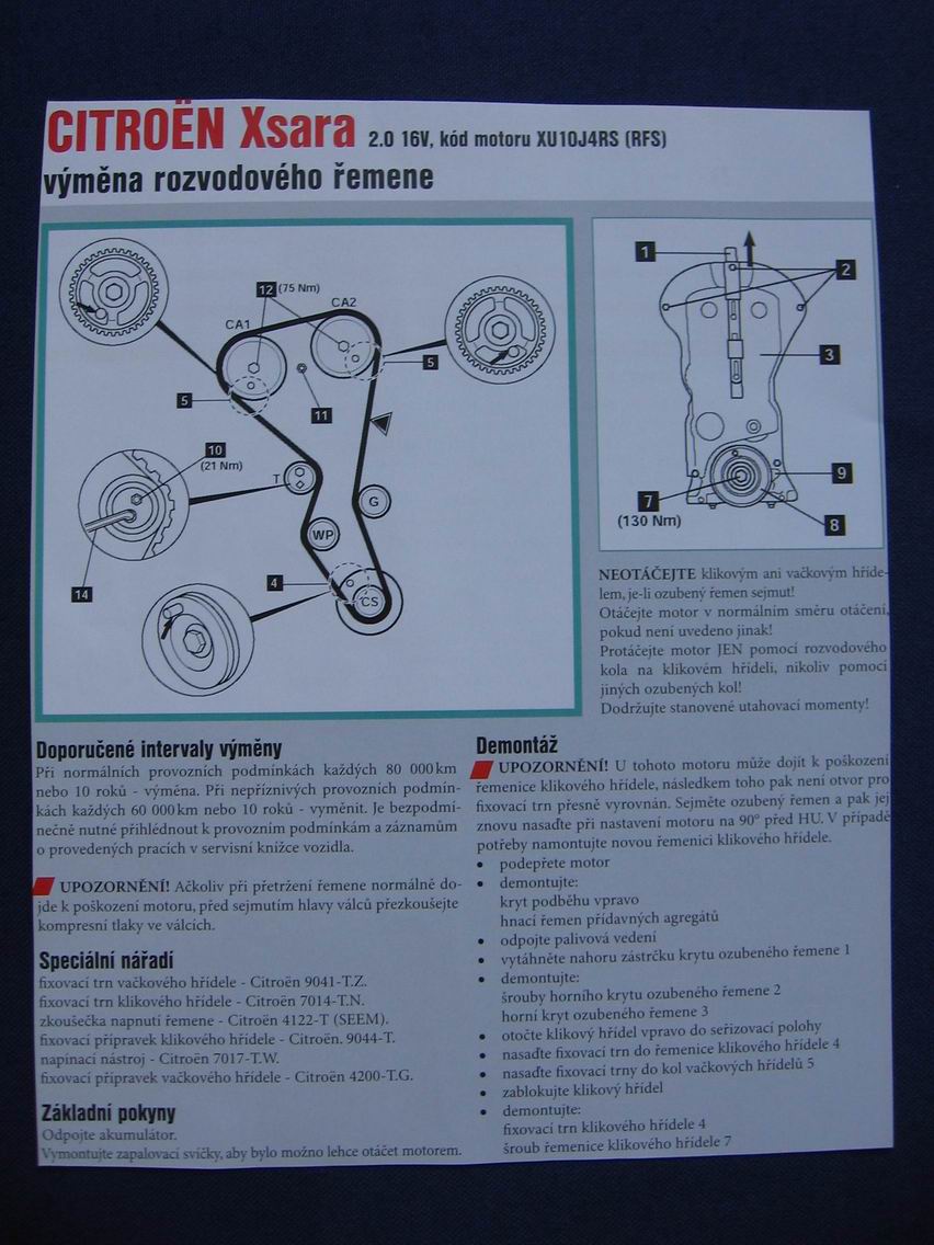

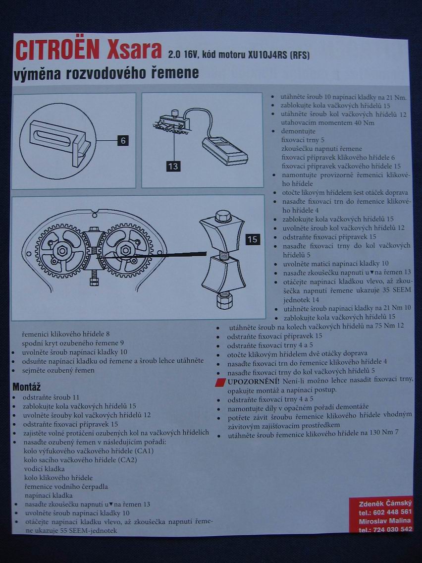

Výměna rozvodového řemene Citroen Xsara 2.0 16V
Příspěvekod MP » pát 2. úno 2007, 10:09
...je to jen takovej stručnej návod , ale třeba to někomu někdy pomůže
