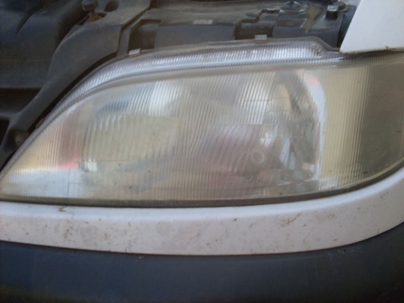

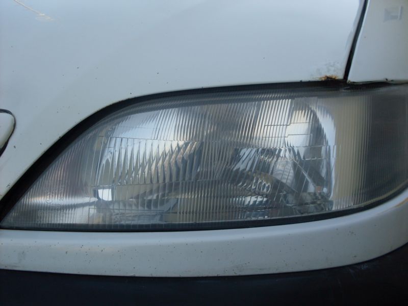

nazdar tak som sa konecne pustil do tych svetiel a vysledok?No celkom ujde ale neni to 100% ak mam pravdu povedat nikde som nemohol kupit smirgel 2000,vsade mali len 2200 tak som sa bal ju použit tak som to brusil len 1500,pomohlo to ale len trochu a teraz tam je vidiet take ryhy(male)po smirglovani tych sa asi nezbavim.Co myslite možem použit aj tu 2200???a este taka vec ktorim prvym zacat 1500-kou alebo jak niekde vobec zoženiem tu 2000-ku,??pridam fotky ale neviem ci budu vspravnej velkosti.

Příspěvekod Cvrček » úte 3. led 2012, 16:33
Neboj se ho použít. Čím vyšší číslo,tím jemnější smirk. Bude to trvat trochu dýl,ale těch jemných škrábanců se zbavíš.

Příspěvekod adkowhite » úte 3. led 2012, 16:47
Tak tu 2200 mam použit až na to dolestenie?amne sa zdalo ze ta 1500 je drsnejsia ako ta 2200-vka,Fotky som tu dal ale ich nevidim asi su velke a este sa opytam mam smirglovat celu pluchu svetla alebo len to co je znicene lebo na spodu pri nárazniku je este leskle a zachovale dik kto bude chciet fotky poslem

Re: Renovace skla předních světel
Příspěvekod Cvrček » úte 3. led 2012, 17:32
1500 je určitě drsnější než 2200. Už jenom to číslování tomu odpovídá. Takže čím vyšší číslo,tím jemněji to brousí,jednoduše řečeno.
