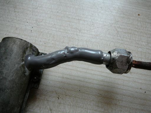

ElTorpedo píše:nejčastěji u vozů koncernu PSA právě blbne ta trubka vedoucí z kompresoru do chladiče klima jak uľ tady bylo řeąeno, přímo v místě u drľáků tý trubičky.
Je to presne tak. Prave tam mi to unika. No pokusim sa to spravit sam,lebo v citroene by mi isto menili cely chladic.Vymontujem chladic,vybrusim to miesto a zalepim dvojzlozkovym lepidlom.Snad to bude drzat.

No tak vcera som vymontoval chladic, namazal som na miesto uniku a pre istotu na celu trubku tekuty kov, nahodil nazad a zajtra idem napustit klimu. Dufam, ze uz to nebude unikat z ineho miesta..Ak hej,tak je dalsia tisicka v hajzlu. :?

Miro píše:No tak vcera som vymontoval chladic, namazal som na miesto uniku a pre istotu na celu trubku tekuty kov, nahodil nazad a zajtra idem napustit klimu. Dufam, ze uz to nebude unikat z ineho miesta..Ak hej,tak je dalsia tisicka v hajzlu. :?
tak pokud bude unikat tak snad rychle vypustis ne??? jako ze si to nechas rychle zavcasu odsat ten zbytek :) :) v te smesi davaji barvivo, diky tomu poznas unik ze ti to nekudy potece :)
No jasne, skor ako budem napustat klimu,poviem,az to skontroluju pod UV lampou ci este odniekial neunika.Dufam ale,ze uz to bude v pohode a budem konecne chladiiiiiiiiiit. :D

Moc nevěřím,ľe to bude těsnit(i v budoucnu),ale drľím palce at to chodí.
Z jakého materiálu je ta trubka?
Příspěvekod Miro » stř 18. črc 2007, 19:48
bleriot11 píše:Moc nevěřím,ľe to bude těsnit(i v budoucnu),ale drľím palce at to chodí.
Trubka je asi z hliniku, zalepil som to tekutym kovom urcenym na lepenie trhlin a prasklin v kovoch, mal som tam len mikroskopicku prasklinku,tekuty kov drzi jak das,je teplotne odolny od -50 po 180 stupnov,verim,ze tade to uz nepotecie.no bojim sa,aby neslo inde.

Příspěvekod bleriot11 » stř 18. črc 2007, 20:36
Tak snad ti to klapne. :wink:
