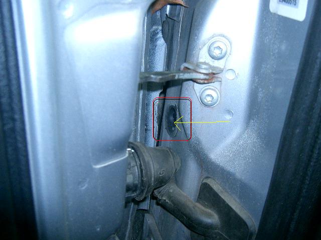

Příspěvekod Rope » čtv 6. pro 2007, 20:33
dneska jsem strkal teploměr do X2 známému a napadlo mě strčit čidlo tady. Je to v té gumocé krytce, není to ovlivněno teplotou motoru, není to přímo na prodění vzduchu a je to přístupné zevnitř bez nějakého sloľitého rozebírání. Takľe komentujte.

Příspěvekod urpin » čtv 6. pro 2007, 20:39
Rope píše:dneska jsem strkal teploměr do X2 známému a napadlo mě strčit čidlo tady. Je to v té gumocé krytce, není to ovlivněno teplotou motoru, není to přímo na prodění vzduchu a je to přístupné zevnitř bez nějakého sloľitého rozebírání. Takľe komentujte.
... ąikovný, jako vľdy :wink:
Příspěvekod Bronnsky » pát 7. pro 2007, 8:47
Mám to na stejném místě jako popisuje Rope, jenom se mi zdá, ľe udávaná teplota není aľ tak přesná. Myslím si, ľe po prohřátí ovlivňuje teplota interiéru i to čidlo. ©pekuluju, ľe to čidlo zkusím přetáhnout fakt aľ do předního nárazníku, ale na druhou stranu se mi nechce vrtat ďůra do kastle.

Příspěvekod Rope » pát 7. pro 2007, 20:31
Tak to asi někde děláą chybu, já jsem to umístil do té gumy zvenku, kolem kabelů co vedou do dveří je kus molitanu a navíc je jeątě mezi kastlí a interierem to pogumované odhlučnění a koberec. Hledej chybu jinde neľ v umístění.

Příspěvekod Shingi » pon 21. led 2008, 13:54
Zdravím páni a dámy.
Cez víkend so sa popasoval s instalaciou teplomeru. najprv som ho dal na nárazník ale v tomto počasí ma sklamala aj originálna lepka na čidle aj 400Sk obojstranná lep. páska, a nasledovali neuveritelné hodnoty z volne pohybujúceho sa čidla (out 37C a tak podobne) tak som ho umiestnil do tej gumenej zátky na karosárii v priestore zavesenia dverí (AKO doporučil ROPE) a musím konątatova» spokojnos». Ąahký prístup k umiestneniu.
PS: neviete náhodou či pohyb čidla(kmitanie) vplýva na zobrazovanú teplotu?
stále mám pocit,ľe to ukazuje o niečo viac ako by malo.
