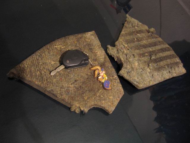

MP píše:V kufru , na boku , v tom spodním rohu odkryj ten kobereček . Je lepší zvednout ten co je na podlaze kufru a pak se prstama líp dostaneš k tomu co je na boku , ještě jsem myslím odšrouboval tu gumu co tam je na obou stranách . A na tom koberečku je "přilepenej" takovej asi 1,5 cm tlustej filc prapodivnýho tvaru ( :lol: takovej čtveratej trojúhelník :lol: ) a ten jsem strhnul . On ten filc zakrejvá tu mřížku na kastli .
Zdravím, jestli můžu tak jako LIONVTS poprosit o foto toho vyndanýho filcu teda jestli si s ním už nepřiložil do kamen. :lol: Díky. A fakt se to nezamlžuje ?

Vyfotit , no to bych mohl , ještě se to v garáží válí . Jak zejtra půjdu do garáže vezmu foťák . Ale je to fakt jen kus cca 1,5-2 cm tlustýho šedýho filcu neurčitýho tvaru - ( plocha asi jako ... no nic mě nenapadá ... větší než obal od CD )
Příspěvekod MP » úte 6. úno 2007, 19:56

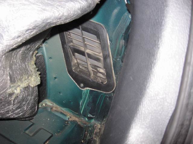

Tak abych dokumentoval jednoduchost celýho úkonu , tak jsem se vydal do garáže hned a nafotil jsem i jak to vypadá pod tím koberečkem co je v kufru . Stačí odšroubovat ten gumovej úchyt na boku ( pod osvětlením kufru ) - torx 30 - zvednout kobereček na podlaze kufru a odhrnout ten co je na boku . Servat filc , a pod ním je ta mřížka co vidíš na fotce . Totéž na druhé straně ....

Náhodou som našiel na nete obrázky vykuchanej xsary, tak pre informáciu prikladám snímky kufra, kde vidieť umiestnenie vetracích otvorov schovaných ináč za bočným polstrovaním
http://album.volny.cz/motycka44/view.ph ... page=1#img
http://album.volny.cz/motycka44/view.ph ... page=2#img

Aby som to upresnil, je to tá podlhovastá mriežka pod zadným bočným oknom nad veľkým otvorom (ten vypĺňa tvarovaná kapsa na náradie).

Zdravím všechny zejména MP velké díky ti za to žes došel do garáže a vyfotil jsi to. SUPER. Díky moc a jak říkám já "názorná ukázka je víc než tisíc komentářů". Ještě jednou díky.

Tak jsem si dneska rikal, ze kdyz mam cas, tak si konecne vyndam ty filcy a auto bude vetrat lip. Odehnul jsem spodni koberec, odpacil ten bocni, povfolil plastovej drzak rolety a koukam.....je tam pruduch ven z auta, ma na sobe gumovy klapky aby neslo nic dovnitr, ale filc nikde.
tak nevim teda jestli to kombik nema nebo mi uz nekdo predbeh, nebo jsem koukal kam nemam. kdyz se sehnu a zaklonim a posvitim si pod ten plast co drzi roletu, tak je na ten pruduch videt dovnitr. Jsem spravne tedy ?

Příspěvekod Dave » pon 20. srp 2007, 4:02
podle tý gymnastiky co popisujeą si se spíą koukal jakoby z kufru nad plato, nebo naopak.
Ten filc je na boku auta za kobercem v místě kde máą ty gumycuky na drľení věcí. Výdechy směřují do nárazníku na bok.

No to je mi prave divny.....v urovni tesne nad naraznikem jsou kapsy na naradi a kdyz jsem mel odtazenej koberec, tak tam nic neni, jen plechy.
...jo a nekoukal jsem nad plato, ale spis v urovni plata....jsou to jasny vydechy z auta....

Koukni o pár příspěvků veją , je tam příspěvek s odkazem na fotoalbum , kde je na fotkách vidět "odkoberečkovanej" Break , a je to tam vidět .
Příspěvekod Dutch » pon 20. srp 2007, 7:15
No ja na to prave koukal a zda se mi, ze sem byl dobre podle toho....samozrejme jsem to precet

To Dutch: Pozeral si sa dobre, tieľ mám kombík a ľiadny filc som za tapacírungom nenaąiel. Len tie plastové mrieľky s tou gumovou záklopkou, ktoré vedú priamo do podbehu. Sú to mrieľky umiestnené pod úrovňou zadného plata ako je to na fotke. Takľe ak nám ten filc nikto neukradol, tak tam zrejme u kombíka nemá by». A na odhmlievanie okien je ideálne zapnú» klimu, Máą ich odrosené behom pár sekúnd.
