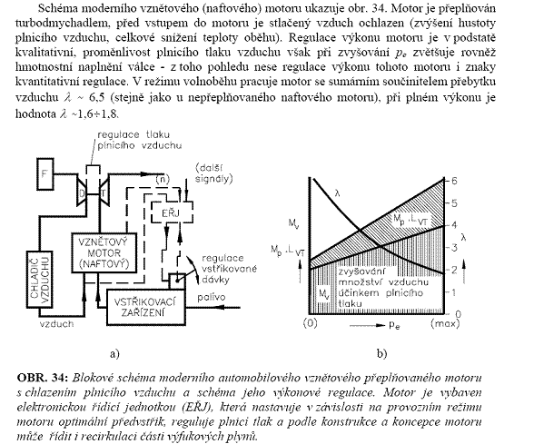

opravdu si myslis ze dizly regulaci nemaj??? Mno pokud se nemylim tak bez regulace bys s naftakem neujel ani metr. To ze je mozna resena jinak neznamena ze tam neni.... viz uryvek z mych studijnich materialu
btw to ze je lambda jinak resena neznamena ze tam neni, u benzinu je lamda primoumerna, u dizlu tomu tak neni je rizena jednotknou.
kazdopadne omlouvam se za vyraz Lambda sonda, abych nemystifikoval, vyjadruju se spatne priste budu rikat jenom lamda.
Naposledy upravil K4my dne pát 14. bře 2008, 7:56, celkově upraveno 2

to k4my: to, co tu popisujes, vcetne vynatku z nejake literatury, je sice moc fajn, ale malinko ti unikla jedna dost podstatna vec. To, proc je toto vlakno otevreno, je, ze nekdo ma diesela jako ja, tedy klasiku 1905ccm, neprimy vstrik-komurkovy(typ XUD), bez preplnovani turbem, bez jakehokoliv elektronickeho rizeni(nepocitam-li elektroniku zhaveni,zavislou na teplote motoru a okoli) a tedy i bez snimani slozeni pomeru spalin, pouze s pasivnim oxidacnim katalyzatorem, s tezko uveritelnym vykonem 50kW. Proto tu tedy tuto debatu otevrel, aby u tohohle sice delnika, ale jinak vykonovyho zebraka nejakym zpusobem zvysil alespon chvilkove vykon. To, na co v literature poukazujes, se tyka motoru TDi, HDi a pod., tedy primovstrikovych s preplnovanim( a to je tam ten popis jeste jen schematicky). Neber to jako utok, jen jako kolizni pripominku mimo tema vlakna. Jednoduse receno, potrebujeme s kolegou(a jinymi vlastniky tohoto motoru) dostat z 50kW motoru alespon chvilkove 100kW, aby jsme meli taky bezva pocit pri predjizdeni, jako treba VTSaci :drie: :drie: :drie: :drie: :drie: :drie:

to riggo :-) promin u nepreplnovane verze je regulate podobna jen neni napojena na ridicu jednotku kterou pochopitelne nema a nepotrebuje, regulace ma prubeh obdobny ne li skoro stejny, ale jak je dosazena mechanicky nevim. Mozna ze vazne neni, pak mi to ale nekdo vysvetlete proc tomu tak tedy je ze se naftak neuchlastava primoumerne jako benzin..
jen je smes bohatejsi, coz je pochopitelne.
btw z nafty proste vice nedostanes, porid si turbo ;-) naftaka spalis, tam jsou moznosti jeste horsi nez u 1.4i. Konstrukcne tam uz nic vic udelat nelze. Leda obohatit smes, ale jak??? Ze by regulaci??? :-D, bohuzel ani to uz moc nepomuze :-/
