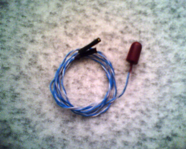

Tak jsem se mirne nastval a koupil origo cidlo teplomeru do zrcatka, v peugeotu za 770,- :shock: . V citroenu je drazsi, nevim o kolik, ale service.citroen.com na mne vybafnul cenu 880,-...
Kdyby mnel nekdo zajem o mnou vyrobene cidla, tak napiste SZ. Upozornuju ale, ze jsou vhodna bud na otestovani funkcnosti teplomeru v palubce nebo pokud nekomu extremne vadi "error" nebo "---C" na LCD. Upravil jsem jej tak, aby mnelo pri 25st.C 2k5. Behem zkousky v aute pri 11st.C teplota sedela presne, smerem dolu se ale zacne rozchazet a ukazuje teplotu nizsi.

RadimK píše:Tak jsem se mirne nastval a koupil origo cidlo teplomeru do zrcatka, v peugeotu za 770,- :shock: . V citroenu je drazsi, nevim o kolik, ale service.citroen.com na mne vybafnul cenu 880,-...
Radime, prosím »a aký odpor má ten senzor pri teplote napríklad 20 stupňov?
