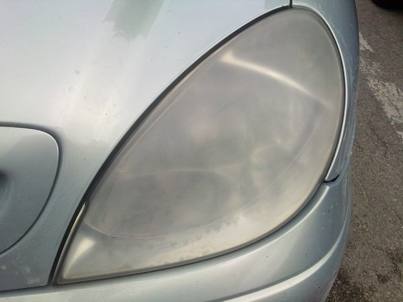

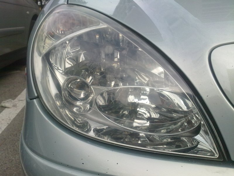

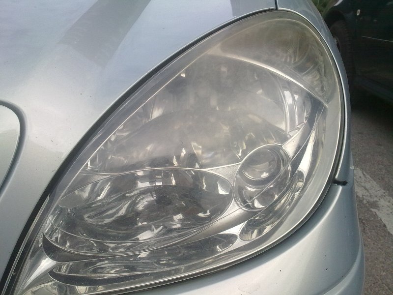

Musim ho zdupat, ja to stihl hned jak sem dopsal prispevek, tak sem sel do Kramu koupil TEMPO, 2000 a 1500 papir a cista prace 2 hodiny ;)

Povodne...
Po vybruse a pred pastovanim...
Hotovo
Ospravedlnujem sa, ze som fotil raz jednu stranu a potom druhu ale uz sa mi uplne vybijal mobil :-(
