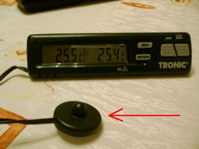

Ahojte. kupil som teplomer pretoze mi v xsare chyba. neviem ale kde mam nalepit senzor vonkajsieho merania teploty. viete poradit kde ho najlepsie umiestnit aby meral presne. diky

to by nebol velky problem. samotny kabel ma dlzku 3m. ked uz teraz viem kde umiestnit to vonkajsie cidlo, zaujima ma, kde by ste dali ten samotny displej? ja by som to dal niekde medzi mriezky na stredovej konzole

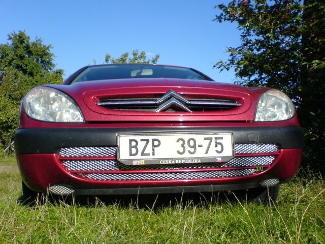

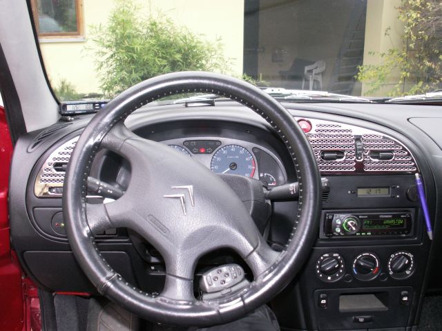

vlevo nahoře u okna mám display a čidlo mám v nárazníku tak, aby mi na to moc nesálal motor. Drát jsem protáhl pod těsněním dveří.

cidlo jsem protahl z motoroveho prostoru pred naraznik, hledej zelené TU
Příspěvekod viteon » pon 12. úno 2007, 19:51
omlouvám se, jsou tam nevyhovující podložky SPZ

teploměr je napájen z AAA mikrotužky a je to tam aspoň druhý rok. Osvětlení jede z 12V a zapne se na klíček.
K tomu u čidlu: taky jsem se bál náporu vzduchu v nárazníku, ale ono to bude podobné jako na zrcátku a teplota odpovídá - hlavně na hranici mrzne/nemrzne.
