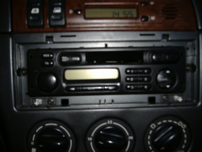

Potřeboval bych poradit jak vymontovat originální rádio, mě se to nedaří.
Omluvte prosím kvalitu v garáži je tma :wink: , doufám že tip jste poznali.

Je normalne prisroubovany dvouma sroubkama

a kde je najdu?? :oops:

Jak píše Zyky - dva šroubky a pak to jde vytáhnout dobře :)

Kdyz se poradne podivas tak to musi bejt videt.Treba trochu svetla kdyz tam mas takovou tmu :-)

no jo já zkoušel jen ty na boku... zkusím ještě ty vespod :lol: DÍKEC

nezadařilo se, ty ąroubky drľí ten plast okolo

už je venku potvora, zadařilo se...

Ne, měli by to držet ty dva šroubky naboku a pak vytáhnout.
Příspěvekod Thomas11 » čtv 19. dub 2007, 16:40
šroubky s tím nemají nic společného, na panelu rádia jsou 4 dírky a do těch sem vrazil 4 hřebíky, ještě pomohlo trošku síly a bylo venku...

Thomas11 píše:šroubky s tím nemají nic společného, na panelu rádia jsou 4 dírky a do těch sem vrazil 4 hřebíky, ještě pomohlo trošku síly a bylo venku...
Je to tak. Ty hřebíky odjistí zácvaky a pak to lze stáhnout. Nebát se rozumného podílu "síly" .

Dávejte bacha. Někdy rádio nejde ven a je potřeba uvolnit kabeláž, která se zachytává o držák rádia.Ten je asi 5 cm vzadu uprostřed za rádiem a upevňuje se k němu rádio pokud ho chceme mít hodně stabilní.Je dobré tam strčit něco tenkého směrem vzhůru a směrem dolů uvolnit
