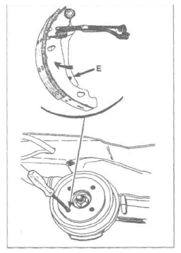

Brzdový bubon drľí stredová matica a je uloľený na loľiskách - veď keby tam bolo niečo viac, tak by sa Ti nemohol otáča». Len po ňom poriadne poklep zo zadnej strany.
Keď ho budeą dáva» dole, tak musíą čo najviac uvolni» ručnú brzdu (na tiahlach). Bohuľiaµ pri starąích bubnoch si pri pouľívaní brzdové pakne vytvoria na vnútornej strane bubnov dráhu a na jej okraji bliľąie k stredu auta vyvýąený okraj z hrdze a iného svinstva ako aj dôsledkom zodrania bubnov. Vtedy nestačí vôµa ktorú dovolí samostav bŕzd a je potrebné maximálne uvolnenie páky ručnej brzdy (ktorá sa tieľ opiera vo vnútri bubna o samostav) aby ten okraj preąiel pri s»ahovaní cez brzdové pakne. Vtedy cez otvor na kolesový ąroub musíą nejakou tyčkou poriadne zatlači» na páku ručnej brzdy a zároveň ju "zasunú»" čo najviac za brzdovú pakňu. (Na tej páke je vylisovaný malý čudlík, (označený písmenom E), ktorý tvorí niečo ako doraz pri pohybe tejto páky pri uvolňovaní ručnej brzdy. Práve tento čudlík, musíą dosta» za brzdovú pakňu. Pozri si priloľený obrázok. Tým sa ti brzdové pakne uvolnia dostatočne nato, aby si cez ne brzdový bubon stiahol.
Robil som to na Peugeote, kde je presne tento systém.
