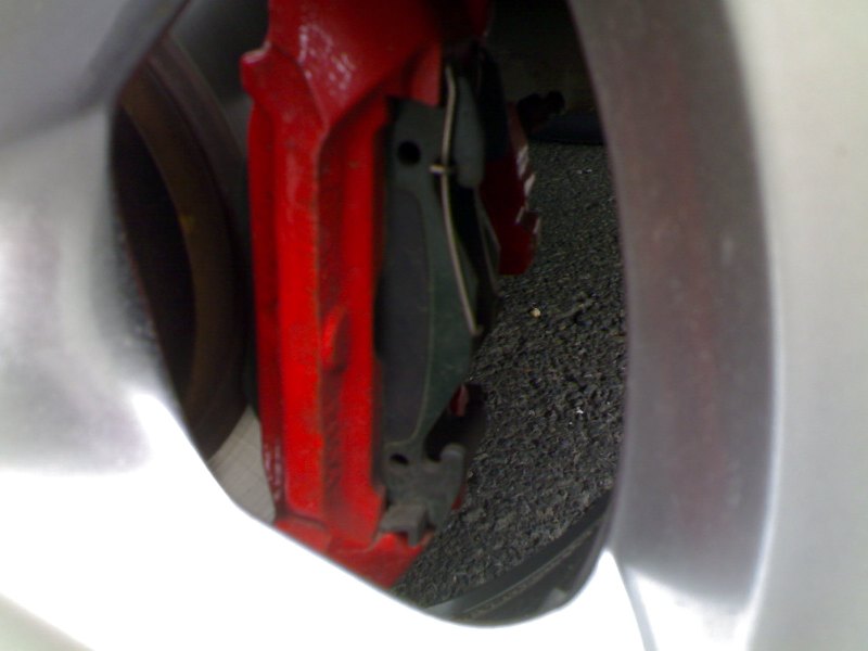

Ahojda, v poslední době mi cvakají zadní destičky, tak jsem na to koukal a vąiml jsem si, ľe to je tím, ľe tam nejsou takové ty úchyty, které drľí destičku k brzdiči. Nemáte někdo náhodou obrázek, jak mají být uchyceny?

Měnil jsi to sám ? Co jsi tam dal za desky ?
Pokud to máą ąpatně dané,nefunguje tím pádem samostav,začne ti to blbnout a i ručka ti časem nepůjde.

Měnili mi to v servisu (neautorizovaném) . Kdyľ jsem to zjistil, vyheveroval jsem kolo a zjistil, ľe se mi ty destičky v zadu hýbou, ne hrozně, ale proto to cvaká. Nevypadají, ľe by vypadli, ale potřebují pravděpodobně uchytit takovými těmi "sponkami". Jinak ručka zatím funguje.

Hmm,tak to jsem moľná já ąpatně pochopil,destičky jsou zajiątěné,opravdu pérkem a na druhé straně musí být takový plech ve tvaru "L" troąku víc neľ L,ale to je jedno,musí být zasunutý pod destičkami,tzn. ľe ti tam něco chybí.

Jojo, ty úchyty mi tam chybí :) naątěstí jsem je naąel jeątě v nějaké sadě po bývalém majiteli :)

Projistotu,byl jsem pro dceru do ąkolky,tak jsem ti to vyfotil,jak to má vypadat,dole je vidět ten zasunutý plech pod destičkami a na hoře ty pérka,je navlečený na destičce.

Děkuji, jsi úľasnej... snad to tam nasadím :)
