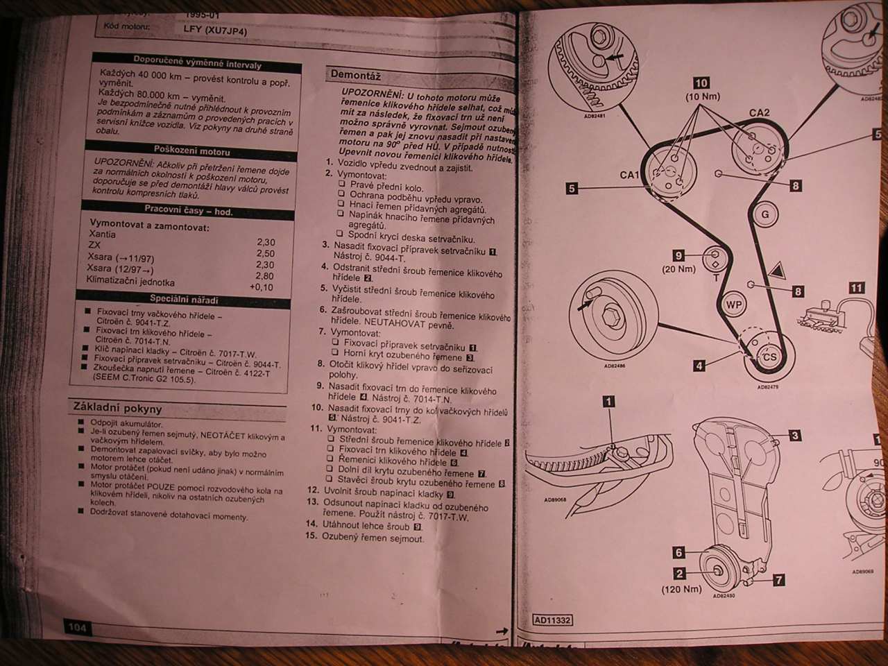

Takhle vypadá návodna výměnu rozvodů,ale i přesto doporučuji tohle nechat pro servis Citroën

Vypadá to jednoduąe :D
