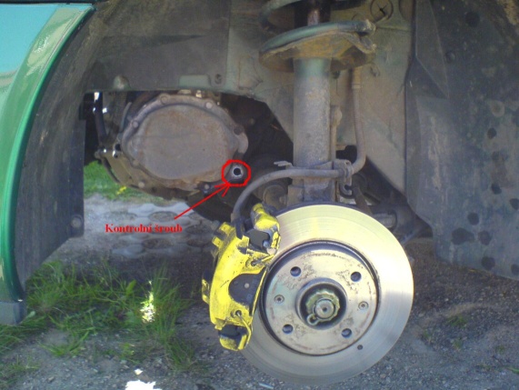

Příspěvekod Dusan » úte 11. pro 2007, 21:23
Na boku převodovky je kontrolní ąroub.
Citroen Xsara break
1.8i/66kw;r.v.1999
Dusan
Příspěvky: 139
Příspěvekod Hrnča » úte 11. pro 2007, 21:26
Uľ se to tu objevilo. Mám za to, ľe to souviselo s výměnou homokynetických kloubů, Zkus hledat. Mělo by to být někde na buku převodovky. Od levého kola. Mám za to...
Příspěvekod Dusan » stř 12. pro 2007, 14:07
Jestli chceą,tak napią mail a já ti poąlu fotky.
Kontrolní šroub.jpg (98.53 KiB) Zobrazeno 14046 krát
