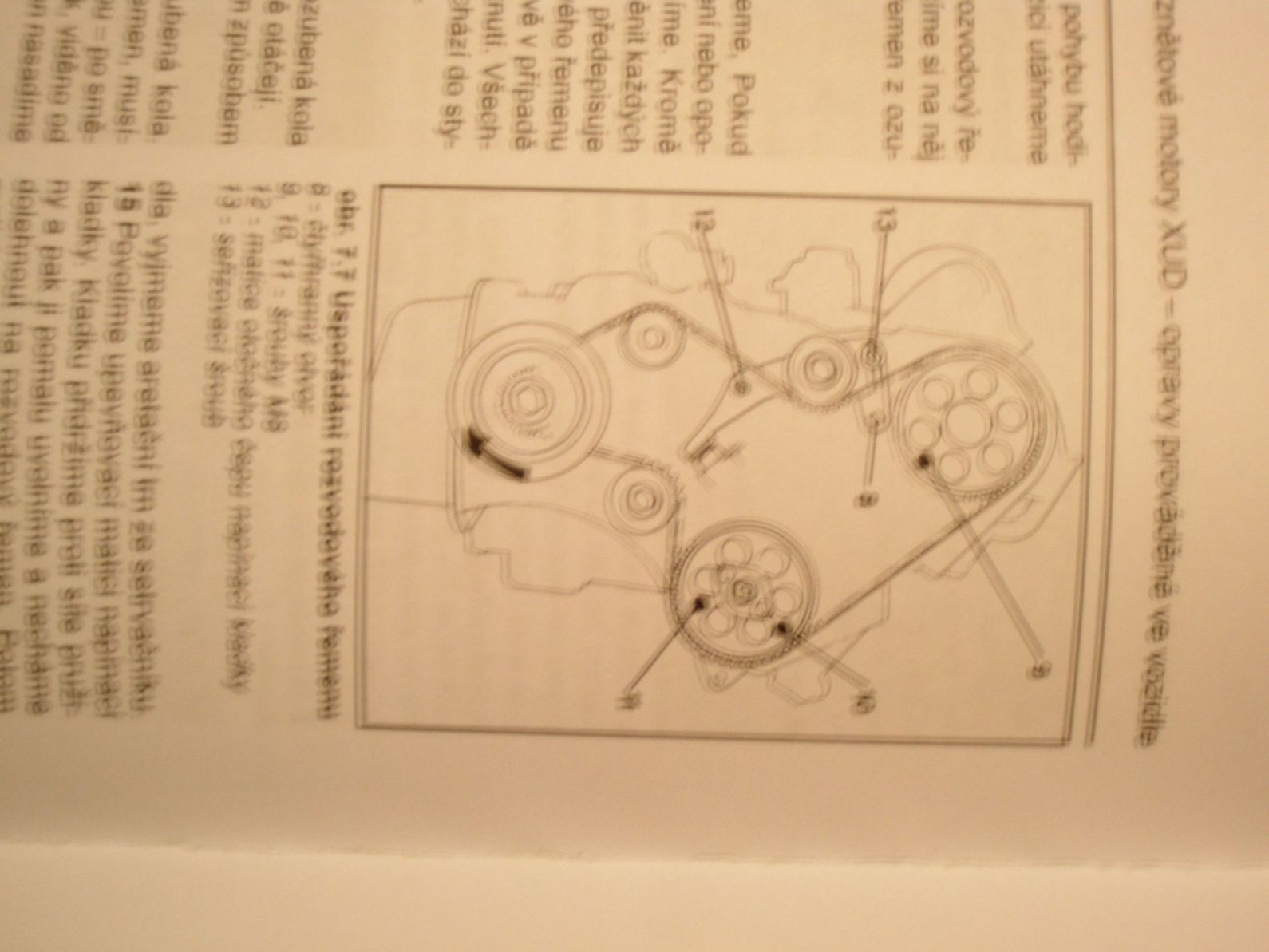

Zdravím vąechny,
Neměli by jste někdo schema rozvodů na xsaru I 1,9D (51KW). Kde jsou značky a.p., Nebo se to taky zajią»uje trnama, jak to je zřejmé ze schematu u benzínu. Zatím jsem je dělal na Fiatu a Renaultech. Nechci objevovat ameriku, proto se ptám, neľ to rozhodím.
Naąel jsem tady opravdu pěkné schema na ten benzín
Jinak je ąkoda, ľe na xsaru neexistuje taková ta kniha "Jak na to". Mám ji na Megana a opravdu je velmi propracovaná. Dobré je, ľe taky na 99,9 procent sedí i na R19. Klidně můľe být i v jiné jazykové mutaci.
Klidně koupím i tu knihu Haynes na Xsara I v pdf, ale nevím kde.
Moc díky.

Kníľka "Jak na to" v čeątině je, ale na P 306. Motor 1,9 NON TURBO tam je. Podle mě by to mělo být to samé jako na Xsaře. Neříkám jí hned kupovat, ale zkusit se kouknout. Třeba to bude stačit vidět...

Já pouľivam jak na to: citroen zx,motory jsou stejné jako xsara mimo HDI.Na vačce máą jeden aretační trn průměr 8mm,na čerpadle dva 8mm,třetí je na setrváku:musíą vyndat startér a přímo za nim je daląí.
Příspěvekod dusang » úte 26. úno 2008, 20:23
Navod na vymenu rozvodov pre motor 1.9D WJZ (DW8) si mozete stiahnut tu: http://dgenda.gaya.sk/xsara/files/1.9d.zip
