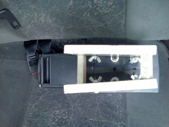

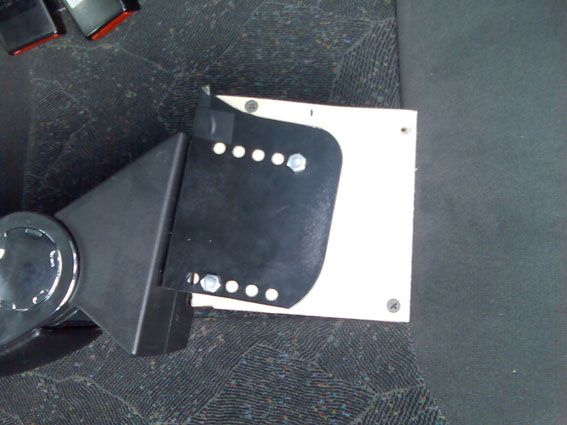

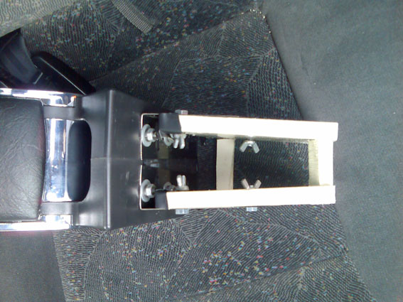

Příspěvekod Shingi » ned 13. dub 2008, 8:00
Tak tu je pár fotiek mojeho rieąenia. Celkový pohlad nájdeą v sekci na ktorú som »a uľ odkazoval. 8)

Příspěvekod Maer » ned 13. dub 2008, 9:50

Příspěvekod Shingi » ned 13. dub 2008, 21:25
No niesom si istý, či vie na čo sa pýtaą? Tak to skusim od začiatku.
Tie plieąky(na obr. objekt číslo 2) sú z originálneho osadenia, ktoré bolo dodané s opierkou. tie som priskrutkoval od spodu v pripravených otvoroch opierky. potom som pomeral otvor v stredovej konzole (samozrejme, ľe som ho musel doladi» a odstránit tie male prepáľky oddelujúce prihrsdky na cd). Ďalej som priskrutkoval ti bočné plastové "rebrá"(na obr. objekt číslo 3) a dopasoval ich na tesno aby tam sedeli. najprv som si myslel, ľe to bude stači». ale zistol som, ľe keď sa poriadne zapriem tak sa to trochu hýbe a ako keby vy»ahuje(smerom do strán z µava do prava a naopak). Spôsobovala to mäkkos» tých plieąkov a medzera medzi "plastovými rebrami". tak som to vystuľil tými dvomi malími medzikusmi vzadu dole a v predu hore(na obr. objekt číslo 4 a 5) . Sú tam naskrutkované na pevno a celý ten spodný kus skvele spevnili. teraz sa to ani nepohne. Prikladám aj neaký náčrt aby to bolo zrozumitelnejąie.(dúfam) 8)

Příspěvekod Shingi » pon 14. dub 2008, 10:25
Áno, po µahkej úprave otvoru ako som uľ spomenul vyąąie sa ten spodný diel iba zasunie na tesno do pôvodného otvoru. :lol: som to nepochopil na prvý krát na čo si sa pýtal. :roll: sorry :D
