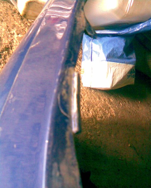

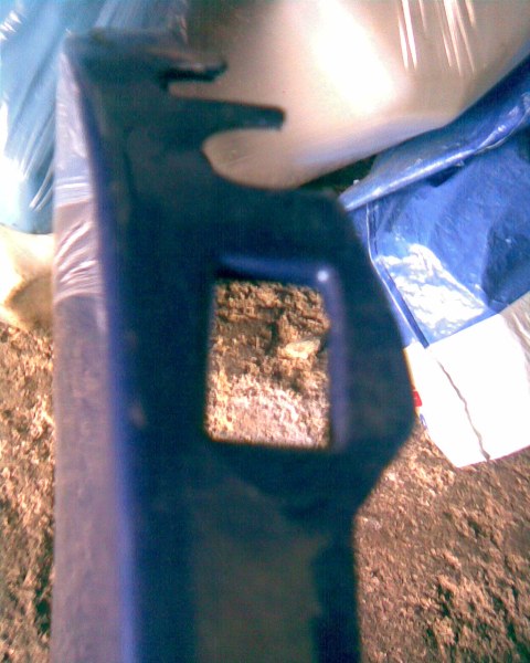

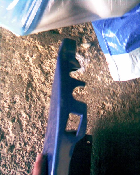

Příspěvekod divizion » ned 1. čer 2008, 15:32
Nějake foto pro inspiraci.
Otvor pro uchytku
hranolek
